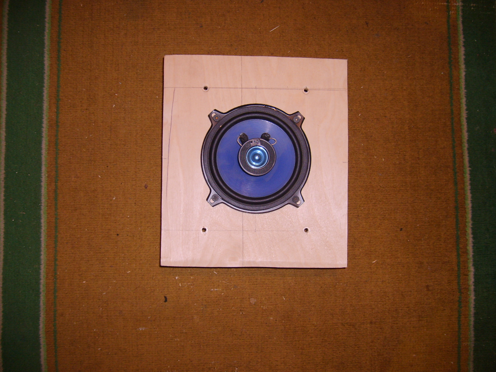

    Первый шаг к освоению рупорной АС. Овалы Premiera MS-6.94
    Звук понравился, ну, наверно пока сравнивать не с чем. Не судите строго, я только в начале звукового пути.
    У меня вопрос: применительно к овалам, какое оформление будет наилучшим рупор, TQWP, TL?Нажмите на изображение для увеличения.

    По умолчанию Re: Автоовалы в SOLO 206
    saimondelkin, Поздравляю, интересная работа! Очень был обрадован, увидев снова рупорную конструкцию, построенную на энтузиазме. Автоовалы - болтающиеся как непойми что бухтелки и адекватно могут звучать только в экране. В рупор же, пусть и с малой компрессиией их ставить просто бессмысленно. Даже не слушав Ваше творение могу сказать - зря столько сил вбУхали, результат в случае ЗЯ такого же объема на слух бы не отличили, а возни меньше (возможно, было бы лучше даже). Хорошо, что Вам не с чем сравнивать, потому что не надо всякими измерениями и сравнениями душить энтузиазм.
    Если ближе к делу, то ОБЯЗАТЕЛЬНО поставьте нормальные динамики. Нормальные не значит дорогие и не значит фостексы. Ищите головки с известными параметрами, общей добротностью ниже 0,3 и как можно большим показателем Bl. Если сделаете вторую полосу на верх, то могу рекомендовать обратить внимание на головки ПРО применения - дубовые бумажные лопухи, будь то Актон, P-Audio, Beyma и прочие. Не знаю размер морды Ваших АС, но наверняка нормальный 8" динамик влезет без проблем, а мб и 10-ка. Потеряете немного низа, зато низ будет собственно рупорный - чумовая скорость, и атака и конечно давка - по чуйке одни плюсы - если любите поддать до колебания стекол мощности потребуется на это в разы меньше.
    А овалы пристройте куда-нить в авто для "лишь бы пело". Разумеется, ИМХО.
    Очень порадовали, спасибо! Продолжайте!

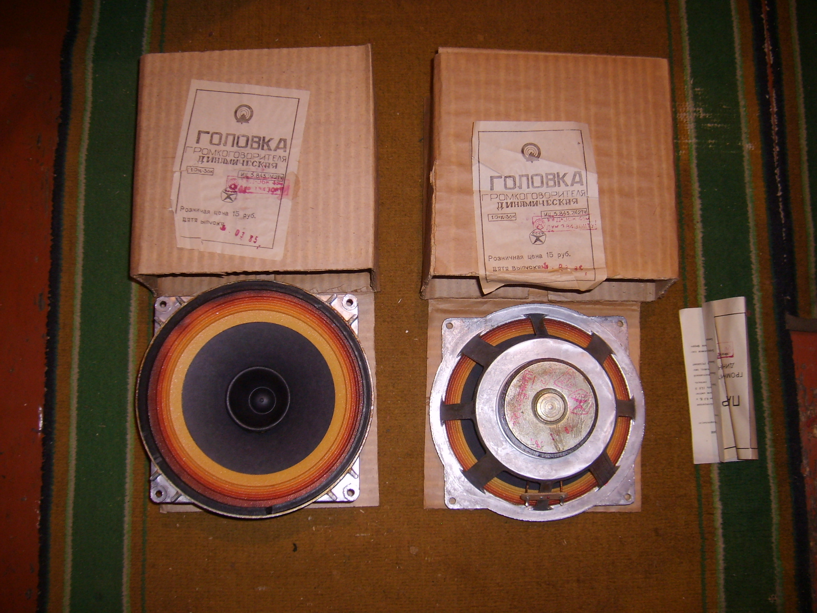

ID:	144993 Нежданно негаданно подвернулись новые (1985г.в) 10гд-36к.
    Старый знакомый Аватар для Fighter
    10.06.2009
    639
    Приветствую! Попробуйте вкрутить послушать. Должно быть интеренее автоовалов. Можно вкрутить в фанерку и вместе с ней примотать скотчем к имеющемуся отверстию - так проще экспериментировать.
    12.11.2010
    Нижний Тагил
    29
    Fighter, я так и делаю)))))Нажмите на изображение для увеличения.

    17.05.2008
    Haifa
    1,088
    Цитата Сообщение от saimondelkin Посмотреть сообщение
    Судя по цвету подвеса он уже на грани...
    К пальцем ещё не липнет ?
    Если нет , то подать на него Ватт 5 мощи с 50Гц (сетевых) и посмотреть - будет ли держать.
    12.11.2010
    Нижний Тагил
    29
    Нет не липнет! Конечно время беспощядно, сколько отходят, а там подвес сменить.)))

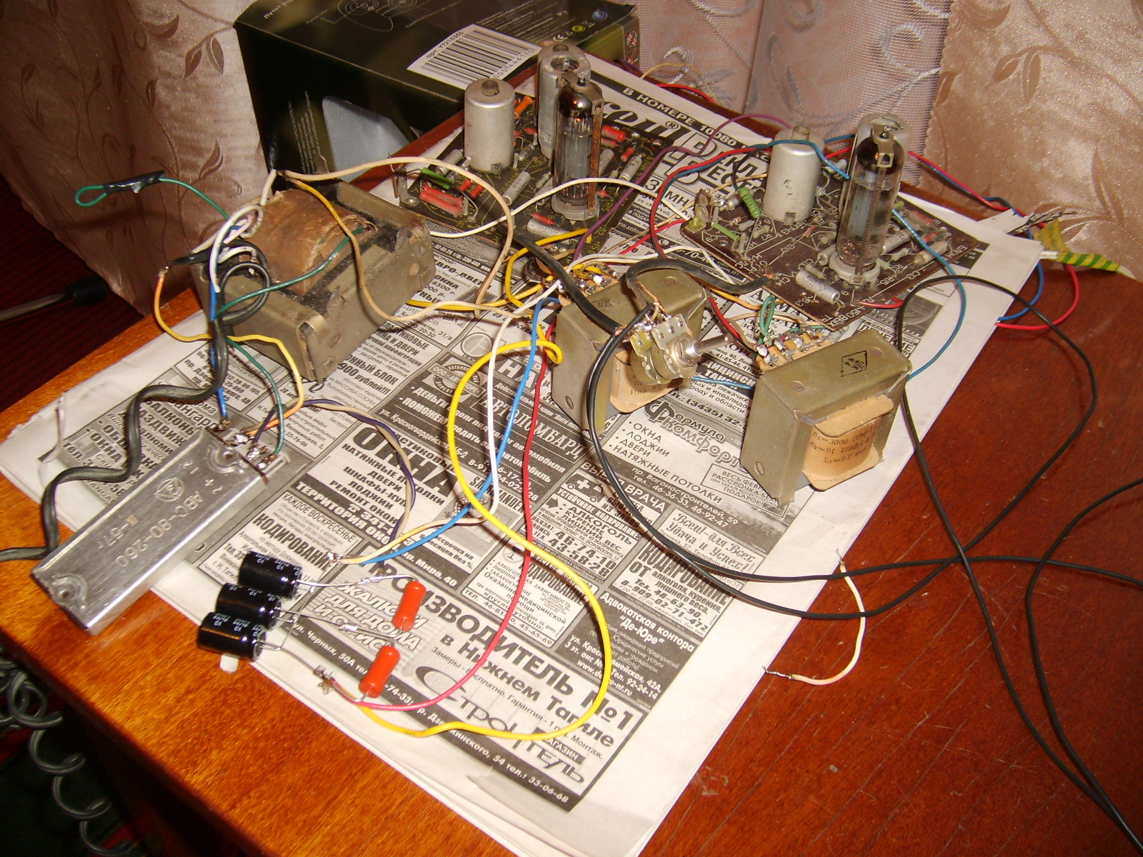

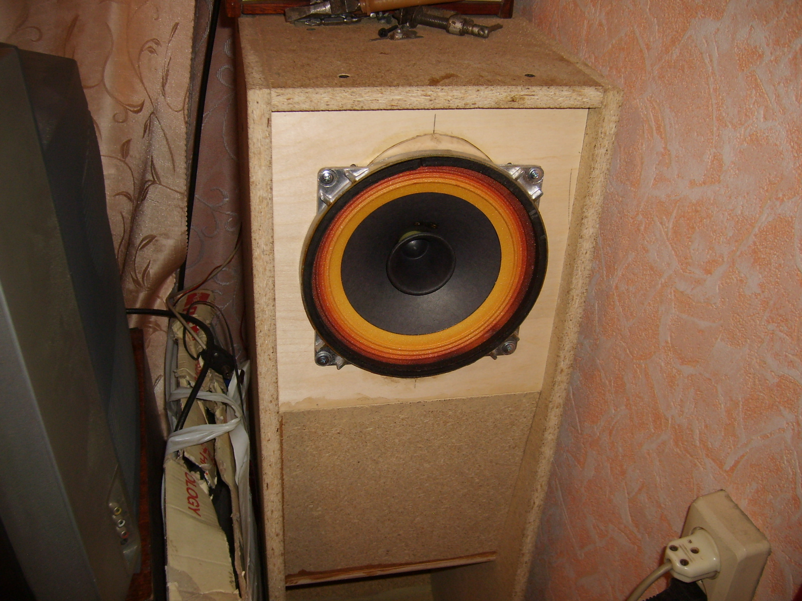

    Поставил. Нажмите на изображение для увеличения.
    Ламповый усь на скорую руку)))Нажмите на изображение для увеличения.
    аудиобалбес Аватар для Flaesh
    14.02.2006
    Eburg
    7,637
    и как впечатления?..
    дин ваще-то нерупорный.. что не препятствует некоторым его в рупор засовывать
    12.11.2010
    Нижний Тагил
    29
    Да не плохо! Низких частот стало меньше - гудеть перестали. Высоких чуть прибавилось. Ход меньше 1мм, при достаточном уровне громкости.
    Совсем не рупорный. Почти такой же как овалы.
    14.02.2006
    Eburg
    7,637
    судя по впечатлениям - овалы за единичку перешкаливали
    так что прогресс!
    12.11.2010
    Нижний Тагил
    29
    Не то слово! В машине уже без саба езжу
    Ну а так на мой слух звук сбалансированнее стал
