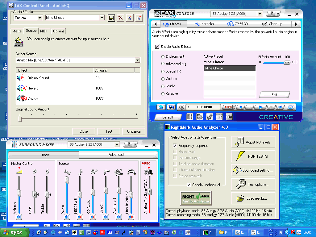

    По умолчанию Re: Бюджетный полочник средней весовой категории. Или Первый опыт. Помогите неразумному.
    Если несложно подсказать как это делается, буду признатетлен очень, у меня SB Audigy 2 ZS.

    ---------- Добавлено в 18:15 ---------- Предыдущее сообщение в 17:21 ----------

    Итак, действительно, audigly 2 sc не поддерживает ни одним драйвером нормальную работу (в смысле чтобы можно было отключить постоянную связь входа с выходом).
    На другой звуковой карте все отлично работает, отключается и не самовозбуждается. Но вернулись домочадцы, и пришлось отложить измерения.
    Цитата Сообщение от andreys Посмотреть сообщение
    Да, без толку
    Что-то они там в своей лаборатории не тем занимаются. У меня такая карта есть и на десктопе и на ноуте. Всё там отключается, хотя и с небольшими плясками. Почитай pdf-ки, что ли.
    Я уже позабыл немножко. На ноутбучной аудиге настройки чуть отличаются от десктоповой, но не принципиально. Я всё время забывал, какие галки поставить, какие входы активизировать и т.п. Каждый раз искал на слух правильную конфигурацию. На ноуте вроде бы она не скидывается сама, потому при измерении просто калибрую АРТА, не трогая настройки звука. Потом мне это надоело и я сделал пару скриншотов с настройками, но всё равно каждый раз упражнялся. Если что не так сконфигуришь, микрофон и динамик тебе об этом сообщат акустической обратной связью .
    Спасибо огромное, заработало. Если ставить Creative volume control, то все работает, на стандартном регуляторе нифига не хочет.
