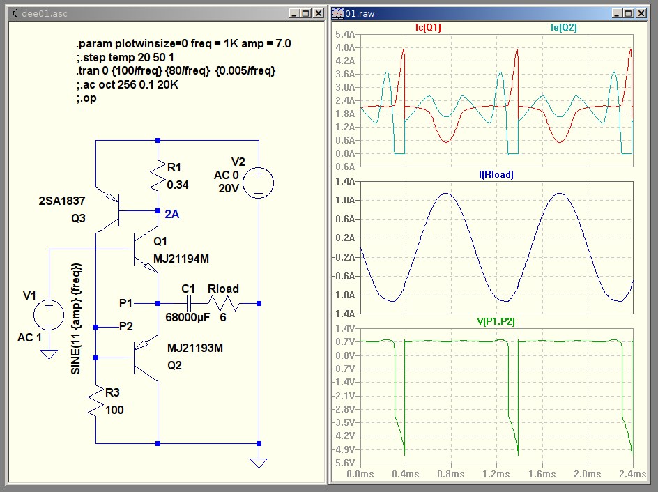

    мифолог Аватар для anli
    06.11.2004
    4,807
    По умолчанию Re: Однотактник с компенсацией нелинейностей (Tringlotron)
    Куда ей плыть-то
    Да, в смысле постоянки в принципе ничего страшного.
    А вот рисунок по поводу жидкостных свойств базы нижнего транзистора. Нижний график - падение на эмитерном переходе (считается от точки P1 к P2).

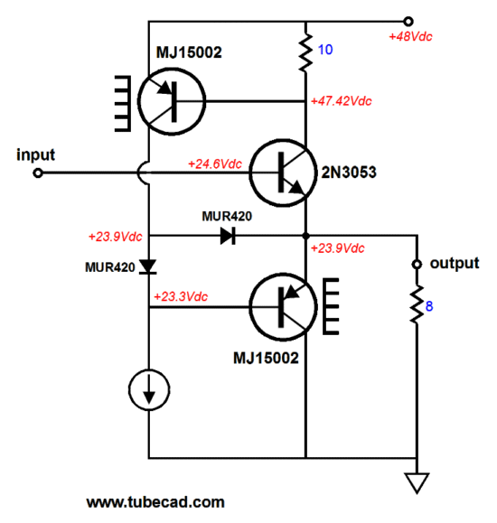

    Вот черти , придумали мою чудесную схему ещё раньше .... убили просто наповал И диодики уже стоят - против того эффекта , о котором мы тут говорили Ну да ладно , и фиг с ней ..... потом придумаю что-нибудь ещё и получше , ха-ха
    Конечно, и не с такой глубокой ООС!
    Но самое смешное - ты посмотри , что мужик пишет - http://www.tubecad.com/2010/05/blog0187.htm
    Since writing about the Tringlotron circuit, I have had an itch to create my own "_t ron" topology. The first step was to pick a name, a name that implied three, as I wanted to limit myself to three active devices, just as the Tringlotron does. "Tritron" was a tube brand from the 1930s, so it would not do. After much head scratching, I chose "Triadtron." Surely "Triadtron" is such a cool name that it demands an equally cool topology. Now all I had to do was come up with a new topology. Mind you, this is not how it is supposed to work, you don*t come up with a name and then create a new topology to match it. But, of course, that is precisely how much of the stuff that fills our modern life is created, from movies to kitchen appliances; just ask any marketing department.
    То есть , именно после "Тринглотрона" товарищу захотелось сделать свой вариант , и он дал ему имя "Триадтрон" , а потом придумал схему , точно такую же , как получилась у меня ... но что забавно - ведь и я тоже первоначальный импульс получил от этого "тринглотрона" (язык можно сломать ) . Разница только в том , что у меня схема сразу , почти мгновенно получилась такой , а у него - она прошла несколько "мутаций"
    Вообще , я уже не раз замечал , что схемотехника - искусство весьма причудливое , со своими глубокими внутренними законами ... иногда бывает , что одна схема "перетекает" в другую практически сама по себе , почти без нашего участия . "Это поэзия" (с)
