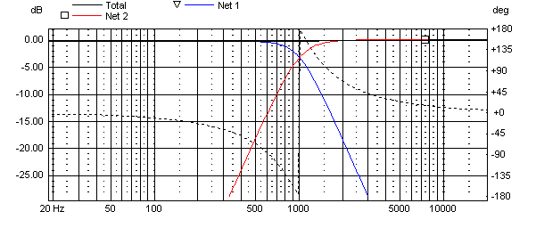

    Цитата Сообщение от Makcum Владимирович
    конечно никакого подьема при двух последовательных цепочках (в чем и есть суть ЛР), а у стандартного Батерфорфа будет.
    Из этого и из приведенного рисунка могу сделать вывод, что фильтры проектировать вы не умеете - читайте Алдошину - там все размусолено! Фильтры Баттерворта могут гладко состыковываться, только если они нечетных порядков! А четных порядков должны быть по Линквитцу. Тогда все состыкуется тдеально (на картинке два баттерворта 3-го порядка)
    Цитата Сообщение от gross
    на более высоких частотах допустим больший поворот фазы при том же ГВЗ без превышения порога заметности искажения тембра
    Кошмар! Вот это представления! "Поворот" фазы как раз и является причиной ГВЗ - чем более резкий поворот, тем выше ГВЗ, а в сторону вч порог чувствительности к гвз снижается, т.е. при том же его значении заметность выше!

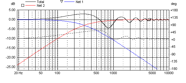

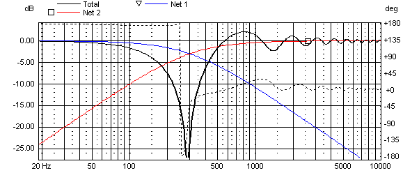

    [ADDED=Makcum Владимирович]1132128291[/ADDED]
ID:	5797   Нажмите на изображение для увеличения.
    Последний раз редактировалось Makcum Владимирович; 16.11.2005 в 11:04.
    По умолчанию Re: фильтр 0+1 порядка
    Makcum Владимирович,
    Отдельный сабвуфер - это вообще сложная штука. Если порядок первый, то тут интерференция выражается в том, что вы слышите составляющие голоса и основные тона из саба, что совершенно недопустимо. А если порядок 4, и частота выбрана не более 100Гц, то имеем очень большое ГВЗ, совершенно недопустимое с точи зрения заметности. То есть, фактически бас (его основные тона) идет с отставанием. Преимущество саба - возможность его размешения независимо от основных колонок совершенно перечеркивается этими недостатками.
