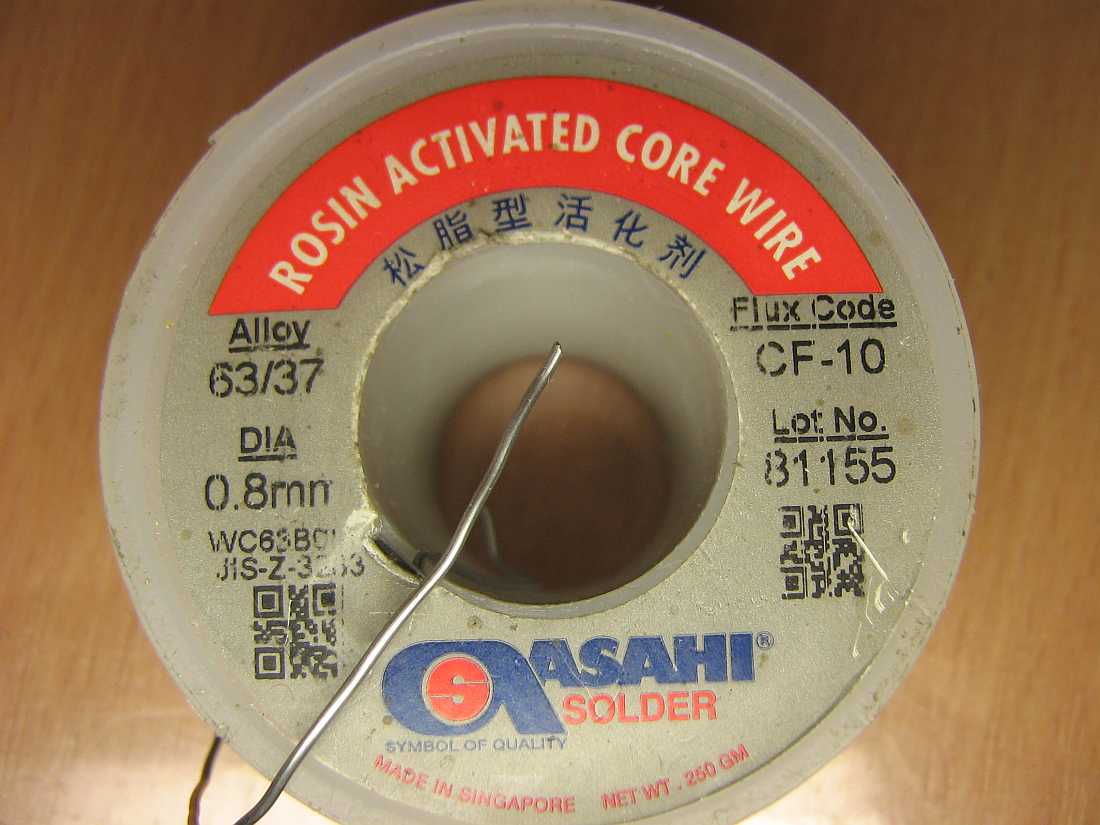

  9. #29
    13,071
    По умолчанию Re: Посоветуйте хороший припой ASAHI
    Кажется, асахи этот в Китае левачат
    Да, но не левачит, а просто есть настоящий Асахи и есть под него подделки.
    Мне показывали живьем две катушки, с серыми пятаками, но давно было, я не помню подробности.
Название:	Asahi эвтект.jpg
    Угу. Загадка для детей. Есть настоящий, есть подделки. Какой продают в наших магазинах?
