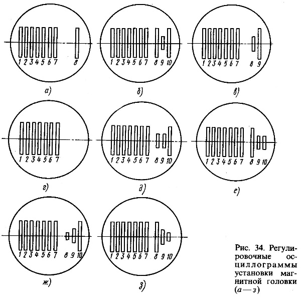

    Для проверки положения магнитных головок <по высоте>
    относительно базового края ленты, определяющего совпадение
    дорожек записи, воспроизведения, угла наклона рабочих зазоров
    головок в магнитофонах применяют измерительную ленту. При
    воспроизведении сигналов измерительной ленты на скорости 9,53
    см/с на экране осциллографа, подключенного к линейным
    выходам магнитофона, могут быть получены осциллограммы,
    приведенные на рис. 34, а-з. Если магнитная головка <по
    высоте> установлена ниже необходимого уровня, то осциллограм-
    ма имеет вид, приведенный на рис. 34, в, если выше необходимого
    уровня, то осциллограмма имеет вид, приведенный на рис. 34, г.
    Угол наклона рабочего зазора должен составлять 90Гр +- 8*.
    При правильной установке угла наклона зазора осциллограмма
    имеет вид, изображенный на рис. 34, д, е. при установке угла
    наклона зазора на границах допуска или за его пределами
    осциллограмма имеет вид, изображенный на рис. 34, ж. з.
    Информация о положении магнитной головки относительно
    измерительной ленты заключена в амплитудах сигналограмм.
    Если осциллограммы показывают, что магнитная головка
    установлена неправильно, необходимо регулировочными эле-
    ментами установить ее в нужное положение, приведя осцил-
    лограммы к виду, изображенному на рис. 34, а, б.

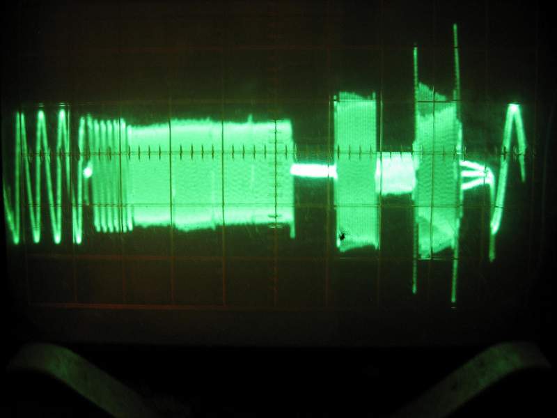

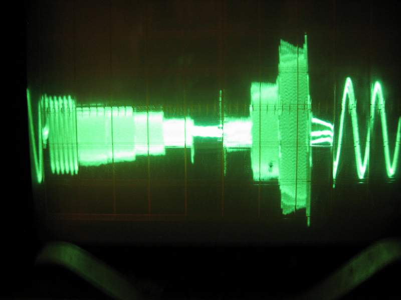

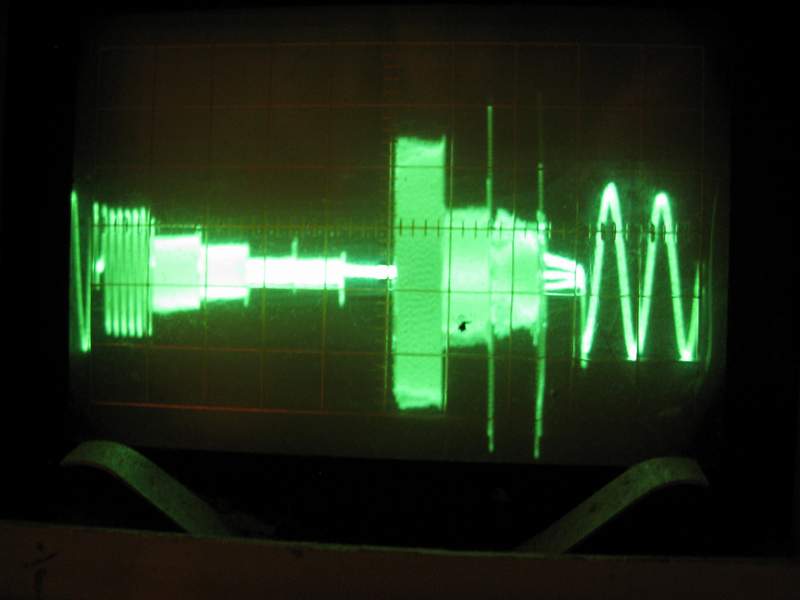

    Настройка по "К-3ЛИТ1.ч.4-120пс18" часть 3, в картинках!
    цепляем оба канала на Y-вход и видим примерно следующее:
    или
    Тогда берём ключ на 17 и через пять минут...

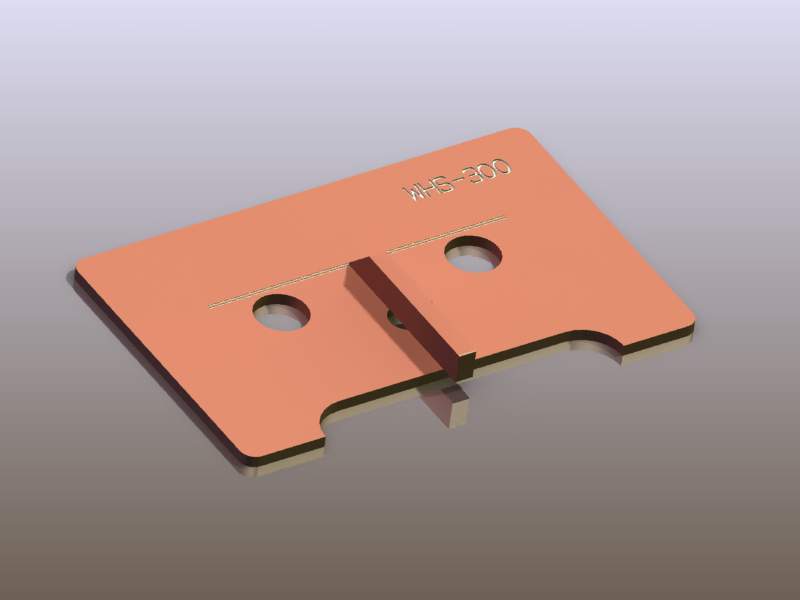

    Формат - SolidWorks 2009.
    WHS-300_.rar

    ВНИМАНИЕ! Поправочка к шаблону:
    толщина основной пластины 2,445мм (8,7-2,445*2 = 3,81), заявил 2,45мм. Точно не смог измерить, микрометр только до 0,01мм берёт. Чуть позже файл поправлю. Был сбит с толка ГОСТ-ом, там на виде "Б" вообще 9,9мм. Стал пересчитывать, попал в тупик, пока чуть ниже не глянул. Вид "Д" - 8,7мм, взял в руки кассету и всё встало на места.
    Второй важный момент в шаблоне - это 90 градусов на кернере, относительно длинной стороны. Ширина 3,81мм (понятно), а вот высота не имеет ни какого значения, хоть волнистая линия с короткой стороны. Т.к. она не является рабочей. Шаблонный экземпляр имеет разброс в несколько сотых по длине.
    Третий - длина кернера и метка на пластине. Тут общая точность получается 0,3мм. Длина кернера 38,1 (ширина ленты x10 ). А между рисками ~0.3мм.
    Четвёртый - Вырез в верху пластины лучше не делать совсем. Т.к. есть грабли: если точек опоры 3 (nakamichi второе поколение), то вырез попадает аккурат на верхнюю точку. И после можно очень долго удивляться, чего это у меня протяжка кривая?
    Старый знакомый Аватар для DrLithium

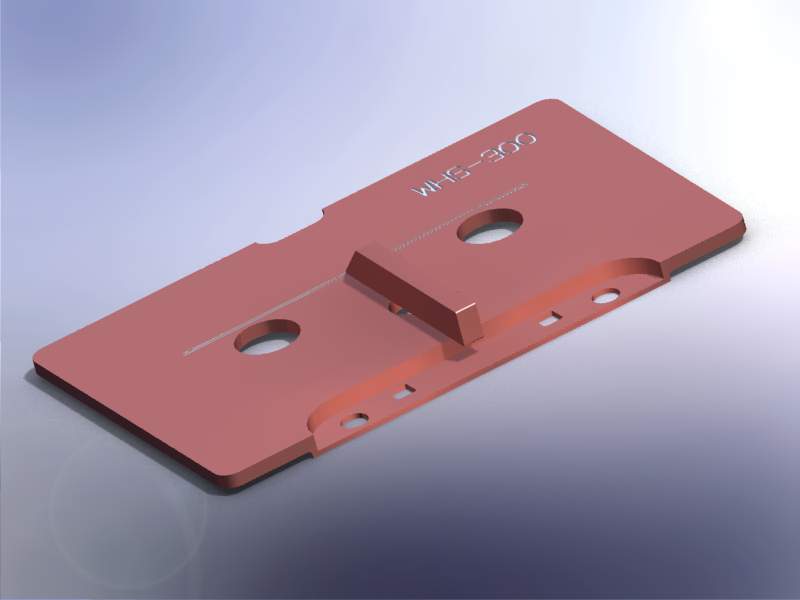

    Исправленная версия WHS-300. Теперь толщина основной пластины 2,445мм. Пластина теперь одним файлом, ранее была сборка.
    WHS-300.rar
    Облегчённая версия, т.е. упрощена для повторения. Т.к. отверстия под направляющие в некоторых случаях могут быть ненужны (чаще нужны для предотвращения горизонтального смещения, чем вертикального), то пожертвовав ими можно значительно упростить конструкцию. Кроме того выяснился один момент: высота удаляемой части в основной пластине равна 1,5мм, на обычной кассете 1,7мм. Т.е она не предназначена для контакта. Следующий момент, это удаление выреза вверху, который в некоторых случаях может попасть на третью опорную точку.
    WHS-300_Lite.rar
    Размер 9,9мм (толщина корпуса на виде "Б") на самом деле относится к ширине окна. Вид "Б" вообще расписывает размер окон. Но размер был почему-то применён к ширине основной части, направляющие размера не туда указывают. Бардак, одним словом.
