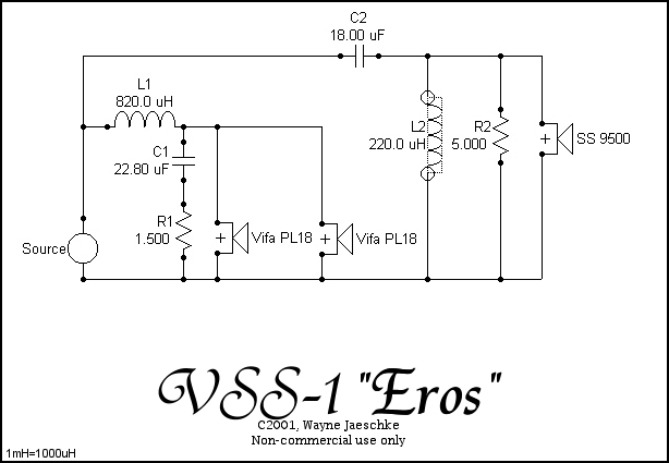

    Андрей А, нет я про вот этот фильтр.Нажмите на изображение для увеличения.

    03.02.2008
    Королёв Моск обл.
    21
    По умолчанию Re: D*Apolito vs 2,5 полосы. Что и как.
    Я так и понял , поэтому и выложил свою. Будет куда двигаться в будущем. Но и в Эрос-2 тоже есть место подвигу.
