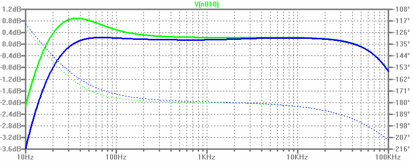

    Я корректировал поведение АЧХ внизу изменением R4 по первой схеме. Влияет сильно.
    Ещё бы ему не влиять. Но при изменении R1 компенсируется именно выходное сопротивление динамической нагрузки, поэтому сохраняется общий ход АЧХ. При изменении R4 может потребоваться и изменение ёмкости С2 в сторону увеличения, иначе срез АЧХ на НЧ уходит вверх.
    На картинках результаты коррекции АЧХ на НЧ двумя способами - первый изменением R1, второй - изменением R4. Сдвиг частоты среза по НЧ вверх во втором случае можно скомпенсировать увеличением С2 до примерно 6,8 мкФ. В первом же случае этого не требуется.
    Алексей
ID:	94640   Нажмите на изображение для увеличения.
