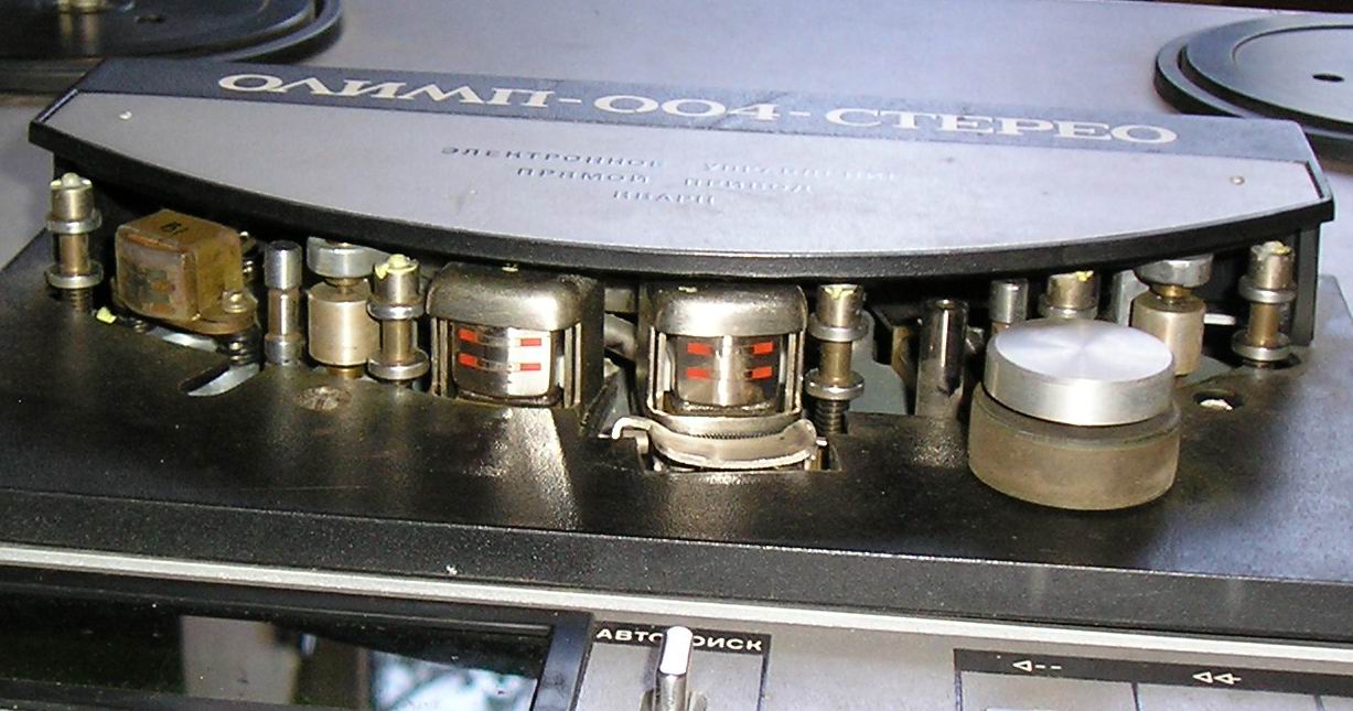

    Тема сводится к отечественному чуду - Олимпам. Кстати мне такую хрень недавно отдали, называется Олимп 004. Более 10-ти лет назад я поставил на него тиковские головки, потом отдал товарищу, у которого этот Олимп быстренько помер - что-то случилось с управлением, перестал подводиться прижимной ролик. Теперь этот монстрик снова у меня. Я о нем даже говорить не собирался, но поскольку здесь имеются квалифицированные олимповеды, говорю. Пожалуйста, подскажите где взять схему Олимпа 004 и является неподведение ролика типичной неисправностью, с которой понятно как бороться?
    Пока набирал опередили, но ответы совпадают.
    Да, и где покупают запчасти к Олимпам? Если получится механизм оживить, хочу скрестить его с Ревоксом А77, который вроде ничего играет, но имеет слишком примитивную механику. Сделаю из них ОлимпоРевокс или РевоксоОлимп, в зависимости от того чего больше будет в гибриде.

    Вот фото. Головки фирмы TEAC на Олимпе 004. Магнитофон весь в пыли, т.к. 10 лет хранился на даче.
    Кстати, здесь http://injapan.ru/auction/r68890957.html весьма похожие головки. Интересно не одни и те же? И те и другие аморфные.

    Если кто знает, пожалуйста, подскажите где взять альбом схем и запчасти к Олимпу 004. Слышал, что в Кирове можно к нему купить всё. Подскажите адрес для общения.

    А по фотке головок что скажете? это те же головки, что и на больших Тиках? С виду похожи. Понимаю, что внешняя похожесть мало о чем говорит. Головки на фотке из тех, что ставились на некоторые Ростовы. У меня где-то есть не установленные с маркировкой, пока просто не смог найти. Я надеялся на то, что это довольно известные головки.
