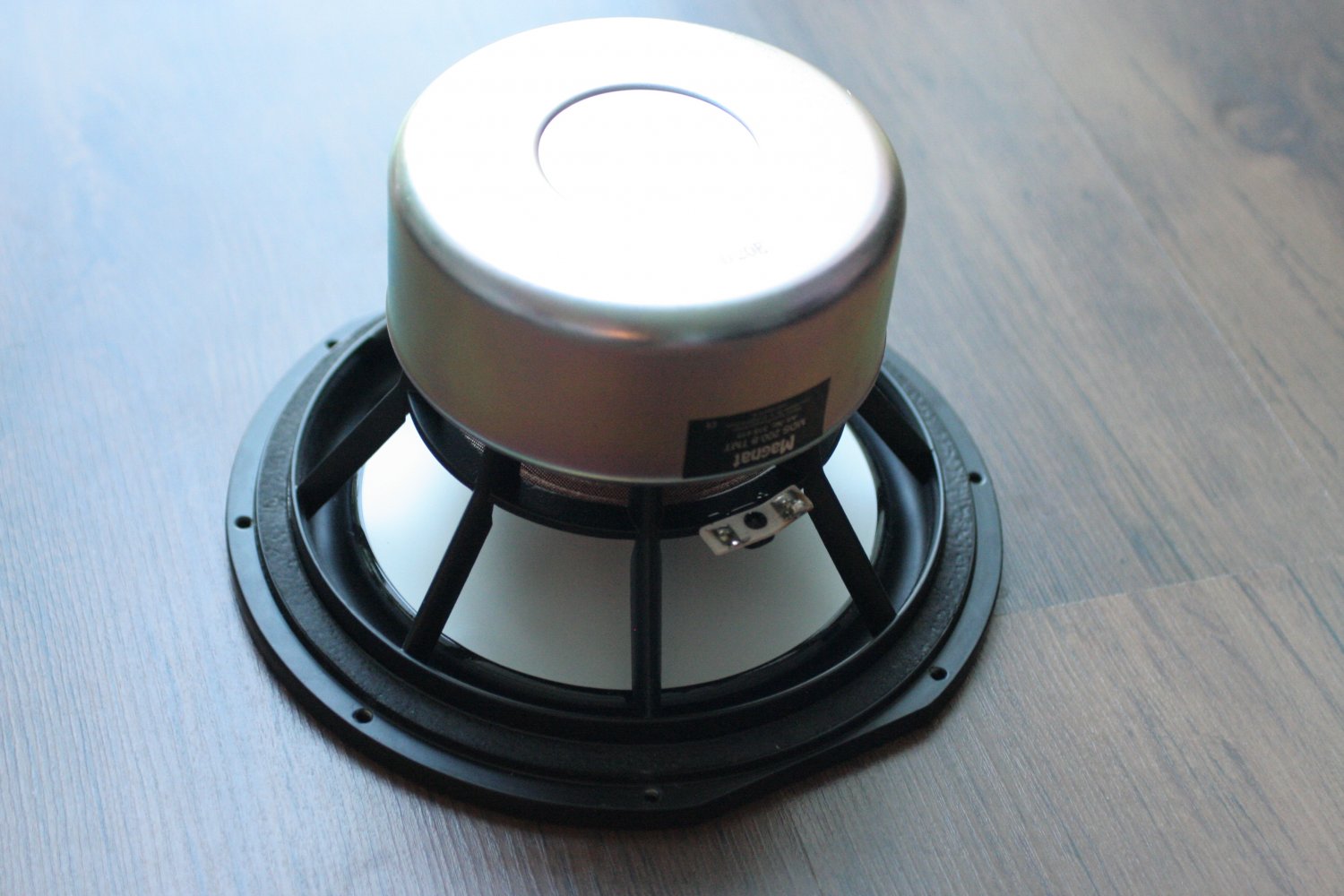

    Есть вмятина на басовом динамике, на пылезащитном колпачке, в центре (диаметр где-то 1см - детские лапки ). Динамик сам - алллюминиевый, классическим способом - пылесосом не получилось.
    Какие есть идеи?

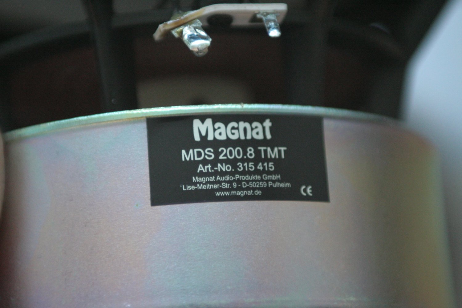

    Фото динамика и отпечатков детских лапок.

    отсосать..... мед шприц больших кубов с резиновым поршнем, перед с соском отрезать, шлифануть, и герленом на вмятину, или силиконом приклеить - только если там толщина мембраны 0,000...01мм - порвать можно
    народ считал что давление до 10 атм может создавать - хз так ли оно, но разрежение тоже должно быть тоже немаленьким

    недавно темка была (здесь и на аудиохере) с измерениями основательно помятой люминевой(или титановой) жбловой пищалки про ее ремонт - так мятая ачха понаряднее была, без вч пика.
    м.б. забить?
    ---------- Добавлено в 22:02 ---------- Предыдущее сообщение в 21:57 ----------
    на автомобилях подобные дефекты правят, приклеивая стержень и дергая; без всякой там шпаклевки\покраски..
    в сети должно быть рекламы\видео\и т.д. навалом..
    только не помню, как называется эта технология.

    да никак не называется. там стержень термоклеем приклеивают в месту вмятины, а потом его выкручивают из девайса, типа струбцины-наоборот.

    К стати для кузовов ещё вакуумные "выпрямители" появились,правят вмятины так нежно,что перекрашивать не приходится.
