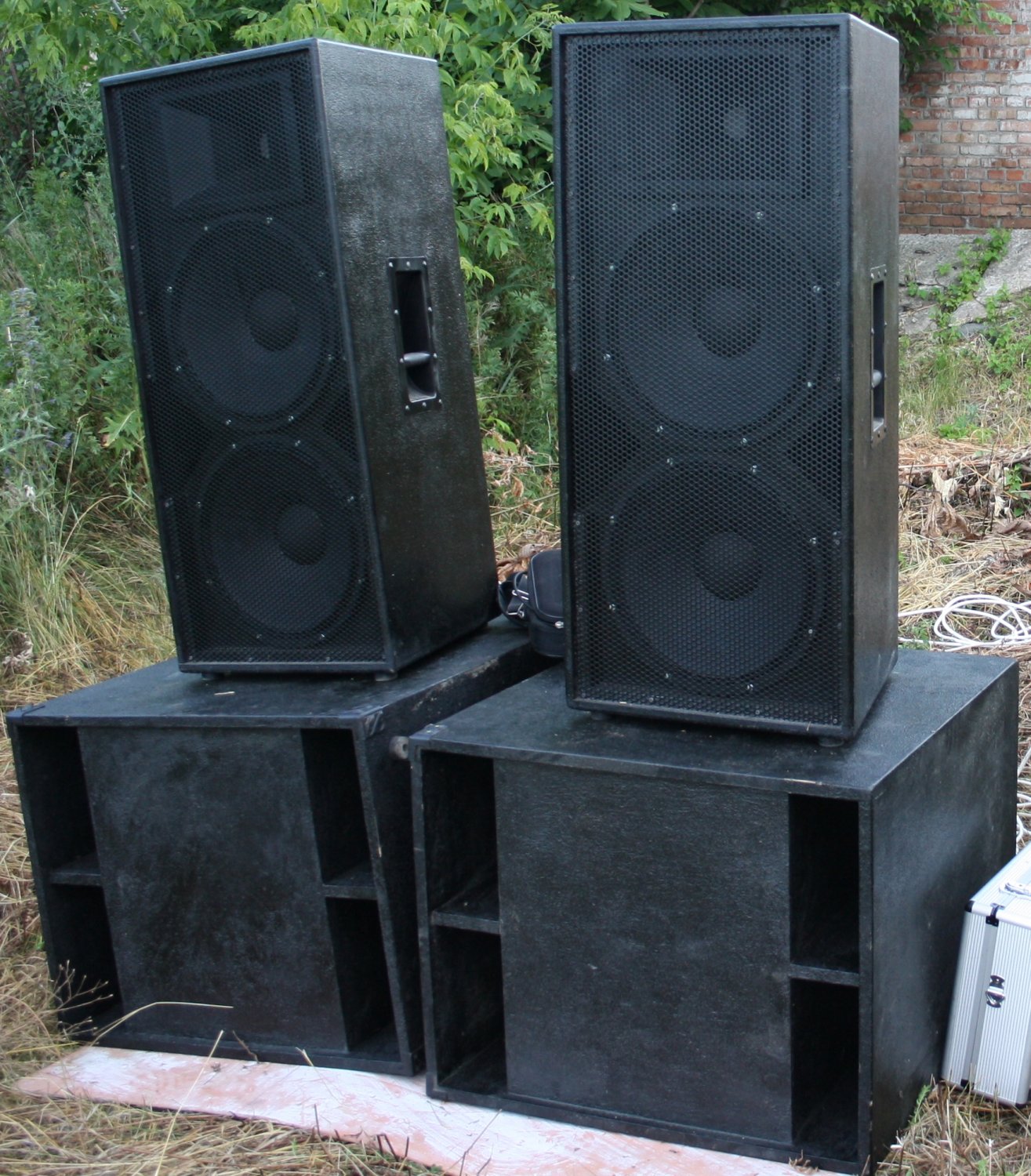

    По умолчанию Re: Помогите определиться с сабами
    включали псай транс. звучало давольно сбалансированно!, (сателиты были недогруженны!если еще пару Х1 добавитьт то отлично для электроники как в клубе так и на опене, .
    метрах в 20 естественно давление упало. но спустя 6 минут ( один трек только успели послушать) местное насиление пришло с дома примерно в 400-500 м. (с недовольным видом ..вы мол тут аху...ли... у нас телевизор неслышно дома))))
