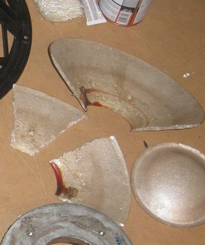

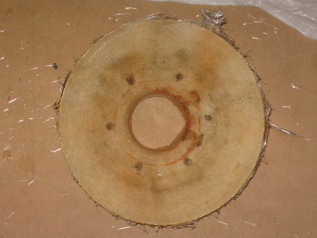

    Сегодня посвятил пол дня для восстановления диффузора
    Вначале обработал склеиваемые части Ацетоном, высушил.
    склеил обломанные части Клеем ЭДП.
    И поставил на 15 минут в духовку при температуре 90*
    Че то странная эпокситка попалась... 15 минут и камень. пили точи обрабатывай
    Соотношение отвердителя было строго 1/10 как в инструкции...

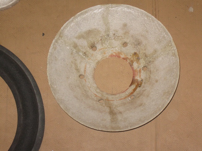

    Потом снял напильником заводской клей и свой оставшийся после склеивания

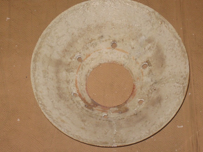

    После чего зашкурил промыл ацетоном.
    Нанес эпокса чтоб залить большие раковины на диффузоре
    Высушил. и опять зашкурил
    И опять же обработал ацетоном.

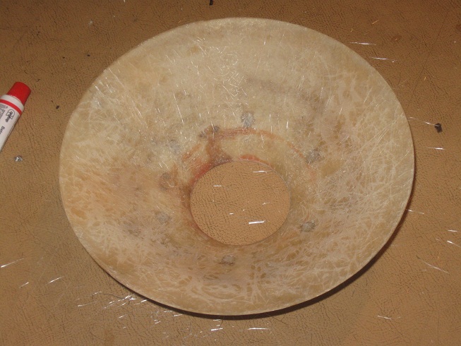

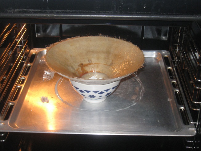

    Затем нанес один слой Эпоксидки которая шла вместе со стекловолокном
    Уложил стекловолокно на промазанный клеем диффузор в один слой с небольшим нахлестом. межу кусками. и поставил в духовку запекаться...
    И вуаля после долгой и упорной, но еще незаконченной шлифовки
    готовенький дефузер!!!
    Завтра буду полировать. чтоб полностью не было выступов и бугорков стекловолокна
    Потом еще разок прогрунтую тонким слоем ЭДП. Так как в процессе шлифовки обнаружились пузырьки воздуха. и оставлю чтоб он высох на воздухе. я предпологаю что пузырьки именно из-за духовки образовались.
    заполирую и на покраску

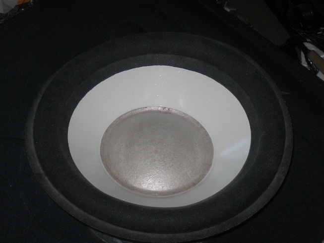

    Готовый диффузор. только заглушку покрасить
    У меня такой вопрос:
    Нужно ли учитывать при измерении веса подвижной системы, подвес, центр-шайбу и косички???... Так как они можно сказать полуподвижные
    Последний раз редактировалось Николай_87; 20.06.2010 в 19:34.

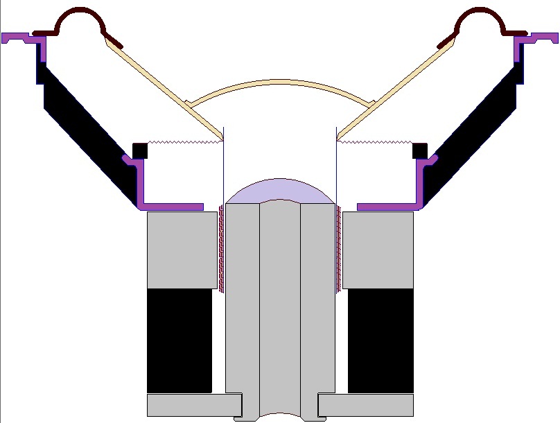

    Немного изменил конструкцию магнитной системы... Жду критики

    а не сильно высокий керн? ..в таком высоком от магнита положении катушка не с трудом ли будет двигаться в верх?

    REMEDI,
    Причитай 18 сообщение в этой теме... Можно сказать при переделки маг-системы... я отталкивался от данного ответа...
    38,889
    По умолчанию Re: Как узнать сопротивление медного провода при конструировании НЧ-динамика
    Какие материалы магнитной системы предполагаешь использовать?
    Распределение магнитного поля в системе есть?
    Аватар для Николай_87
    10.05.2010
    2,104
    Сталь... или что то особенное надо..???
    Не совсем понимаю вопроса... Распределение это я так понимаю сведение двух разноименных полюсов между керном и фланцем в зазоре для звуковой катушки
