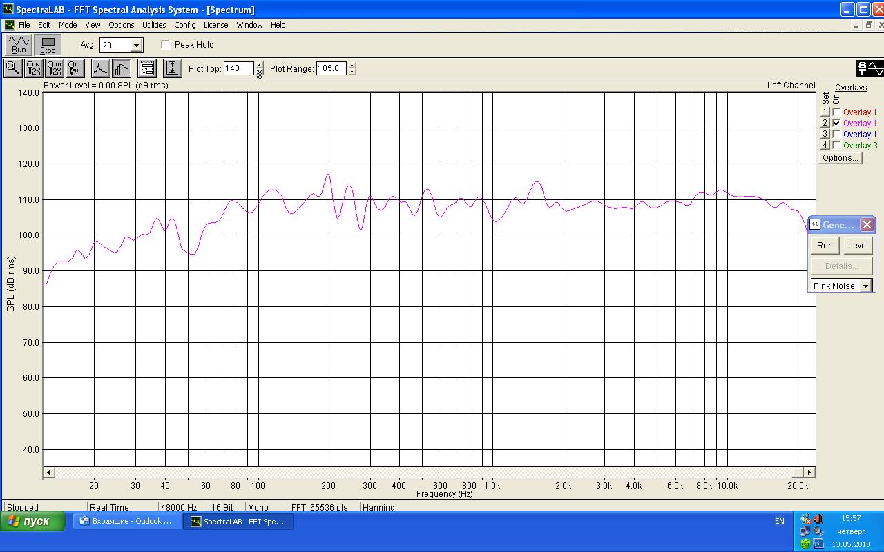

    3ГД-15М мне не нравится, валяются три штуки, тоскливый у них звук, со шкварками, а ещё- я не знаю как вы, Михаель воль , сшиваете ваши полосы, мне и пришедшим заказчикам звучание весьма понравилось. Да и ачх что надо.
Название:	Двуполоска на 6Г&#.JPG

    Бока, вопрос по вашему графику, на сколько я понял, фильтрами бафл-степ не компенсировался, отсуствие артефактов от него на ачх это бесплатный бонус от открытого (биполярного) оформления?
    07.07.2009
    6,495
    По умолчанию Re: Вопрос по 2А-12у4 ЛОМО .
    Принесли ящик, задняя стенка только мешала, удалили её- запела колонка. Есть провальчик на 50 герц, из-за узкой отностиельно передней панели, это- поправимо,( крылышки откидные будут) самое главное- открытая акустика показала внушительный голос. Пик на полутора килах- это как бы не дефект динамика, а скорее влияние тесной комнатки, он уходил при смещении микрофона. Возиться с баффл -степом задачи не было, да и времени тоже.
