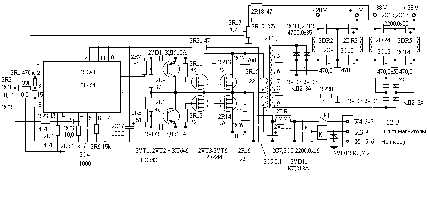

    Что изменить в самой схеме усилителя A352 от WP чтобы получить хороший глубокий бас? Может какие-нибудь изменения стоит произвести в пн. Я думаю все делать вот по этим схемам.

    А может кто-нибудь поделится схемкой активного фильтра?
    [ADDED=s3rg3]1128446217[/ADDED]
    150Гц
    Последний раз редактировалось s3rg3; 04.10.2005 в 21:16.

    http://www.bluesmobil.com/shikhman/a...l.htm#subfil02
    Это активный фильтр
    http://www.bluesmobil.com/shikhman/arts/jenspow.gif
    Это преобразователь 160 ватт
    https://forum.vegalab.ru/showpost.ph...6&postcount=36
    это усилитель на одной микре 240 ватт на 4ома, как раз то что нужно.....

    Цитата Сообщение от witali
    Это активный фильтр
    Как думаешь после него нужно ставить пред усилитель для A352
    Опять эти 6 и 1/2 витка в первичке... Шихман молодца.
