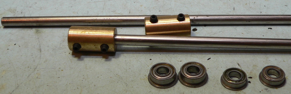

    Black_Panther,
    1. Приходишь в сервисный центр по ремонту копировалок и за два пива тебе насыпят пачку валов диаметром именно 6мм. (старые аппараты разбирают, но эти валы не выбрасывают. Они длинные, блестящие и жалко)
    2. Подшипники там же.
    3. Предложений по токарным работам даже здесь навалом. Если много муфт закажешь, получишь стоимость копеечную.
    4. Стопорные винты в любой метизной лавке.
  8. #28
    05.03.2004
    5,529
    По умолчанию Re: Тяга для регулятора громкости в Москве - где бы взять?
    Нужно что-то типа такой тяги:
    Пока мне не выточили нормальные тяги, я использовал спицы. Размер спицы - ее диаметр. Берется длинная металлическая спица 6-го размера и все. Пластмассовые спицы неудобны, они сильно пружинят на скручивание на такой длине. Металлические спицы полые - трубочки, но прочности у них хватает с лихвой.
