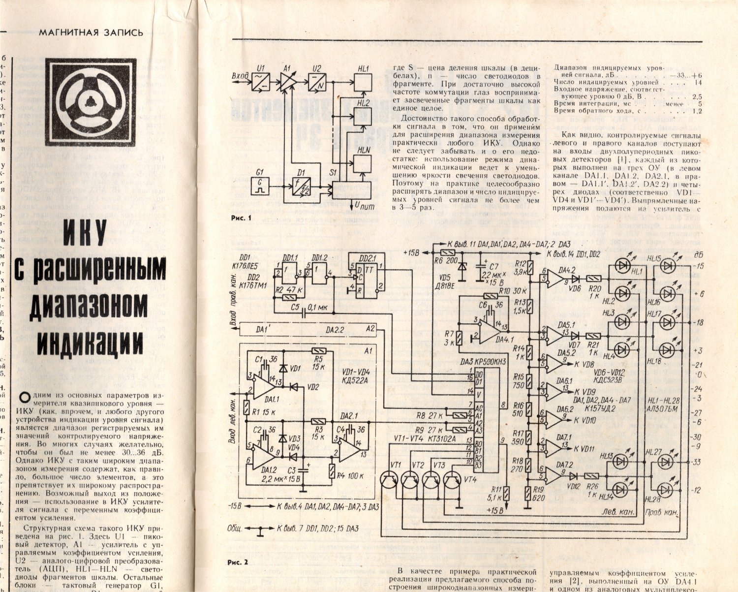

    Завсегдатай Аватар для Jenyok
    05.11.2007
    Moscow
    2,937
    По умолчанию Re: Пиковые индикаторы уровня сигнала
    svumanual.pdf <- Вот PDF файл...
Название:	IKU wide range.jpg
    Забытые старые схемы...
    Журнал "Радио" 1985 г. № 7 стр. 37...
    Если менять индикаторы в магнитофонах Электроника-ТА1 003, Электроника-004, Олимп-003 на светодиодные
    длина окна составляет 88 мм (видимый размер ИН-13), т.е. с учетом размера одного светодиода (длина светодиода 5 мм),
    то необходимо поставить 17 светодиодов (17 х 5 мм = 85 мм), или можно ограничиться шкалой
    для одного канала 16 светодиодов (16 х 5 мм = 80 мм).
    Если же светодиоды ставить поперек платы (длинной сторой светодиода сверху вниз), то надо поставить 32 светодиода
    (ширина светодиода 2,5 мм, 32 х 2,5 = 80 мм).
    А еще вот такой вот индикатор нашел, см. PDF файл...
