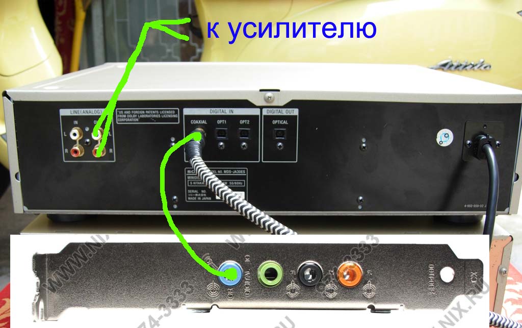

    Здравствуйте! Имеется схожая с указанной топикстаретером МД-дека SONY MDS-JA30ES. Хочу подключить ее к компьютеру на звуковую карту Creative Audigy SE, в качестве звукового усилителя. Подскажите пожалуйста как это сделать? Пробовал подключать в группу входов LINE(ANALOG) в IN 2 тюльпана->1 миниджек на аудиокарту компьютера (зеленый вход), в OUT 2 тюльпана-> 2 тюльпана к колонкам Microlab SOLO4. Но звука нет(

    Зачем подключать ВХОД деки к ВХОДУ звуковой карты?

    Обьясни как надо? Желательно полный ход подключения - я не разбираюсь в электронике. Через аналог тюльпанами\миниджеком возможно вообще ее подключить как усилок к аудиокарте данный аппарат?
    http://farm3.anhso.net/upload/201108...2_DSCN4587.jpg - у меня такой же что и сверху на фото
    http://www.nix.ru/autocatalog/creati...2236_draft.jpg - разъемы аудиокарты

    Непонятно впринципе что требуется достичь подключением деки. Что значит "как усилок"? Использовать деку как усилитель мощности? Если только для наушников.
    Или хочется подключить цифровой выход аудиокарты к деке, чтобы использовать деку как внешний ЦАП?
    02.09.2011
    4
    По умолчанию Re: MD-дека как внешний цап
    да, как ЦАП
    Завсегдатай Аватар для Оллема
    11.09.2005
    3,831
    Подключить так:
    Вынуть диск из деки, включить на ней coax. вход, нажать на клавишу записи.
    Затем настроить вывод звука компьютера через SPDIF. Можно почитать тут: http://forum.ixbt.com/topic.cgi?id=62:13244

    При этом не забыть выбрать вход Coaxial и нажать "REC" без диска.

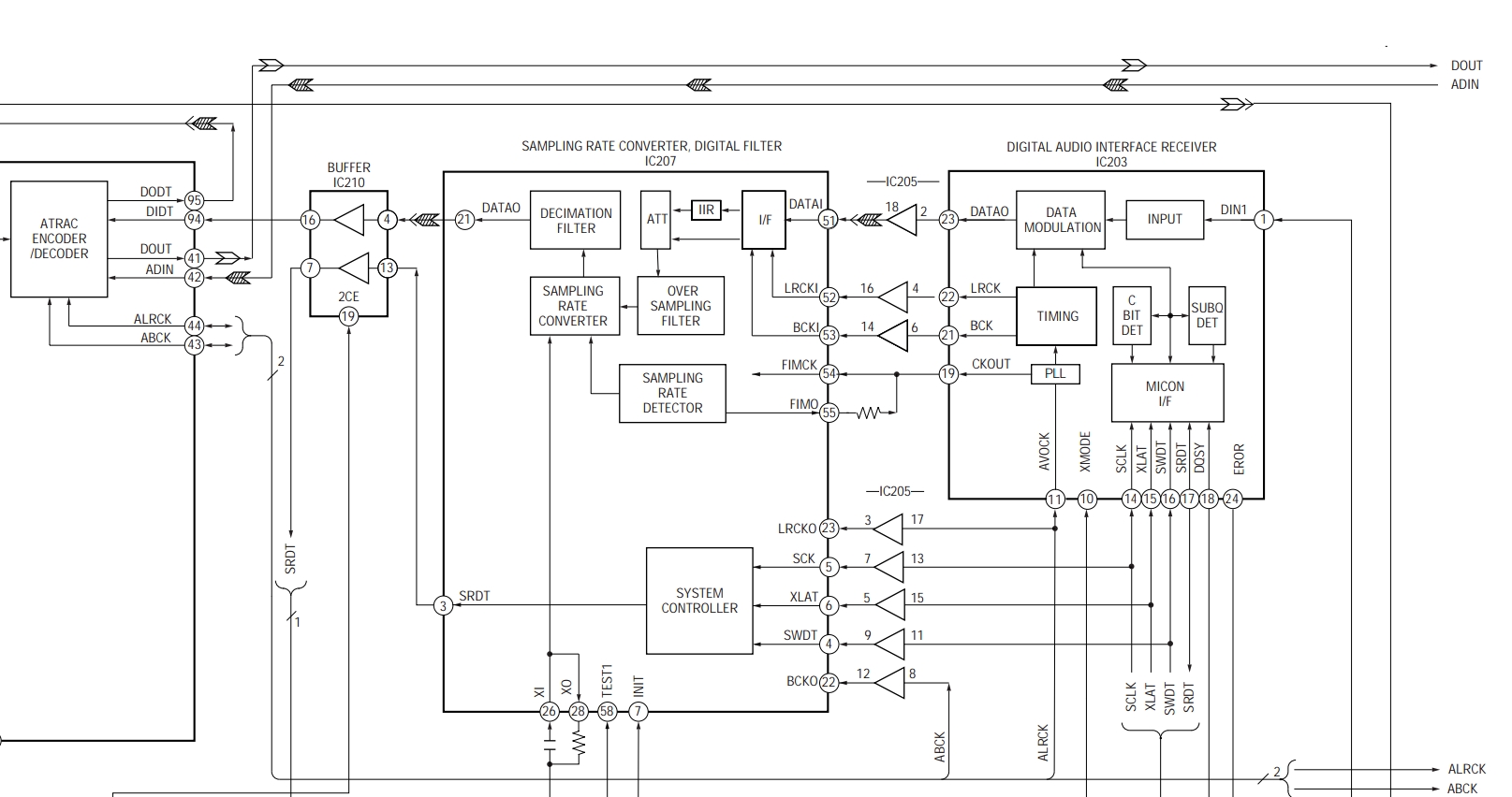

    На сайте Клячина указано:
    SONY CDP-XA55ES CXD8594Q + CXA8042S
    Этот же комплект использован в MDS-JA30ES.
    И этот же комлект используется в дорогущем SCD-1. Разница с MDS-JA30ES только в схемах аналоговых выходных каскадов.
    Единственное что смущает в MD-деке в качестве ЦАПа - процессор на входе с передискретизацией на 44,1 кГц. Зато никакой джиттер этой схеме не страшен
    Скажу больше, встроенный ЦАП из МД-деки SONY MDS-XA30ES звучит практически неотличимо от LYNX D47 (D47 чуть лучше). Говорю как владелец обоих. А по цене разница в 6...7 раз в пользу SONY.

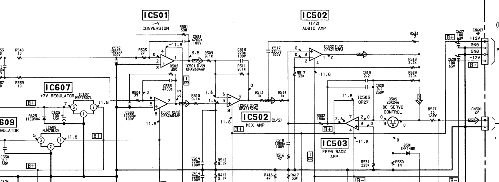

    А схему выхода Соньки не пробовали переделать ?
    Есть мысль скопировать её например от CDP-XA50ES(такаяже c интегратором на OP27GP и в MDS-JA50ES), а может ещё прилепить "output stage" на полевиках как в CDP-XA7ES
    Нет. Пока D47 есть, смысла нет (иначе получится "купил билет и не поехал назло кондуктору"). Скорее D47 буду "допиливать", чтобы до 192кГц автоматом всё переключалось.
