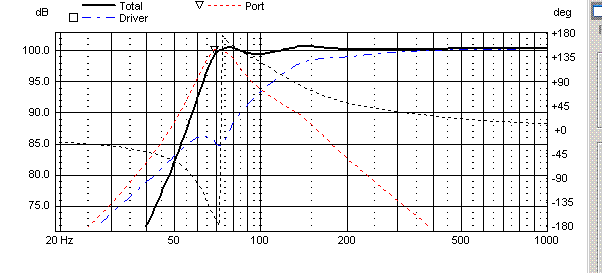

    nekto, уж лучше тогда 1334
    смотри график. (10 литров, 72Гц)
    Smart_Alien, мне безразлично что там рекомендует АСА, лучше смотреть на правильное оформление + звуковое давление, которое обеспечит динамик при линейном перемещении катушки.

    Старый знакомый Аватар для Makcum Владимирович
    17.12.2004
    Ярославль
    963
    По умолчанию Re: 2 полосная АС на динамиках АСА
    Smart_Alien, лучше бы узнал в каких условиях они меряют...
