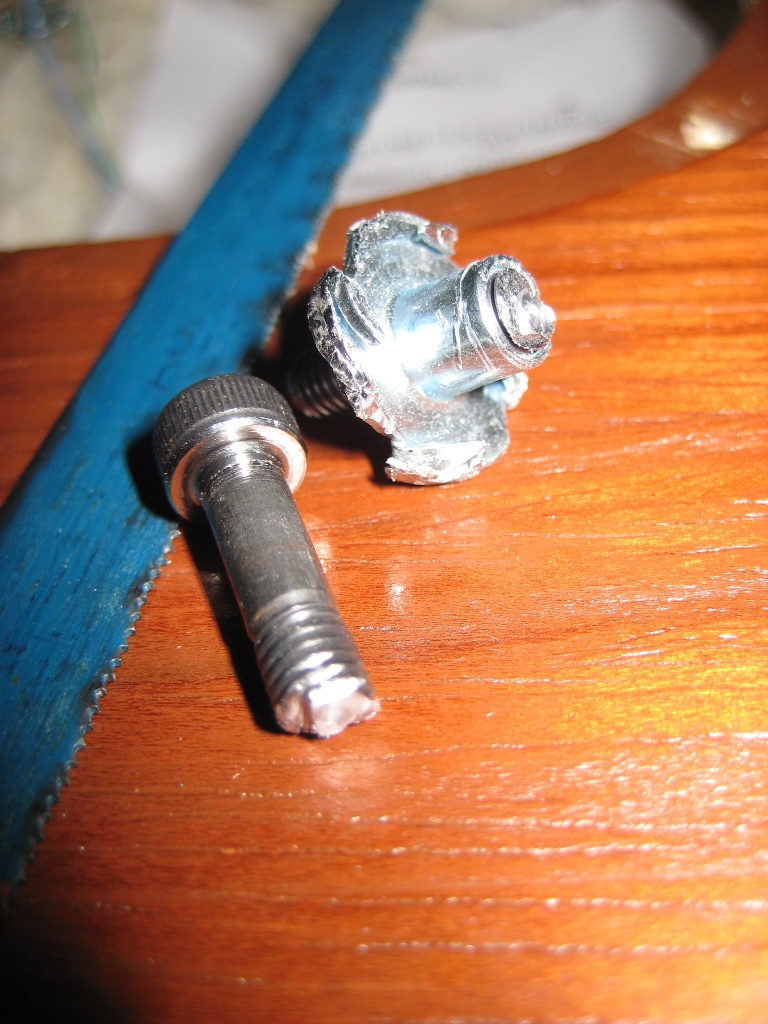

    Если делать нормально то все просто с винтами, но я обленился и шурупами пользуюсь.
    Винт 5мм. Шляпка винта на одном уровне с концом динамика. Если предварительно прокрутить, то есть большой шанс сильно изничтожить, и без этого плохо сделанный шпон. А потом винт 5мм большой, нужно было 4мм.

    С 5мм получается как на картинке.

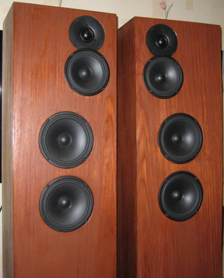

    По умолчанию Re: Трехполосная АС на динамиках Wavecor
    Из-за этих винтиков пришлось пилить внутри корпуса . Приделал аудиофильские винтики и шурупы. Осталось будущей весной или летом положить 2-3 слоя лака со шлифовкой может посимпатичнее станет.
    Не очень врубился... Баффл твиттерка вырезан, что ли? Или пищик чуток заглублён, а мид чуток выдвинут?

    Да это не только у Георгия. Мне интересно - организовано там смещение или баффлы вровень (не разгляжу никак на своём инвалиде)
    Баффл твитера утоплен по корпусу, а мид сверху него. У этих динамиков на 3мм выступает железная корзина. В посте №2 отчетливо видно. Да и на чертеже корпуса можно посмотреть.

    При замерах на уровне СЧ с 1 метра СЧ дальше пищалки на 0,7мм; НЧ при усреднении (т.к. 2 шт.) получаются на 1мм глубже СЧ. При наклоне в 5 градусов.
