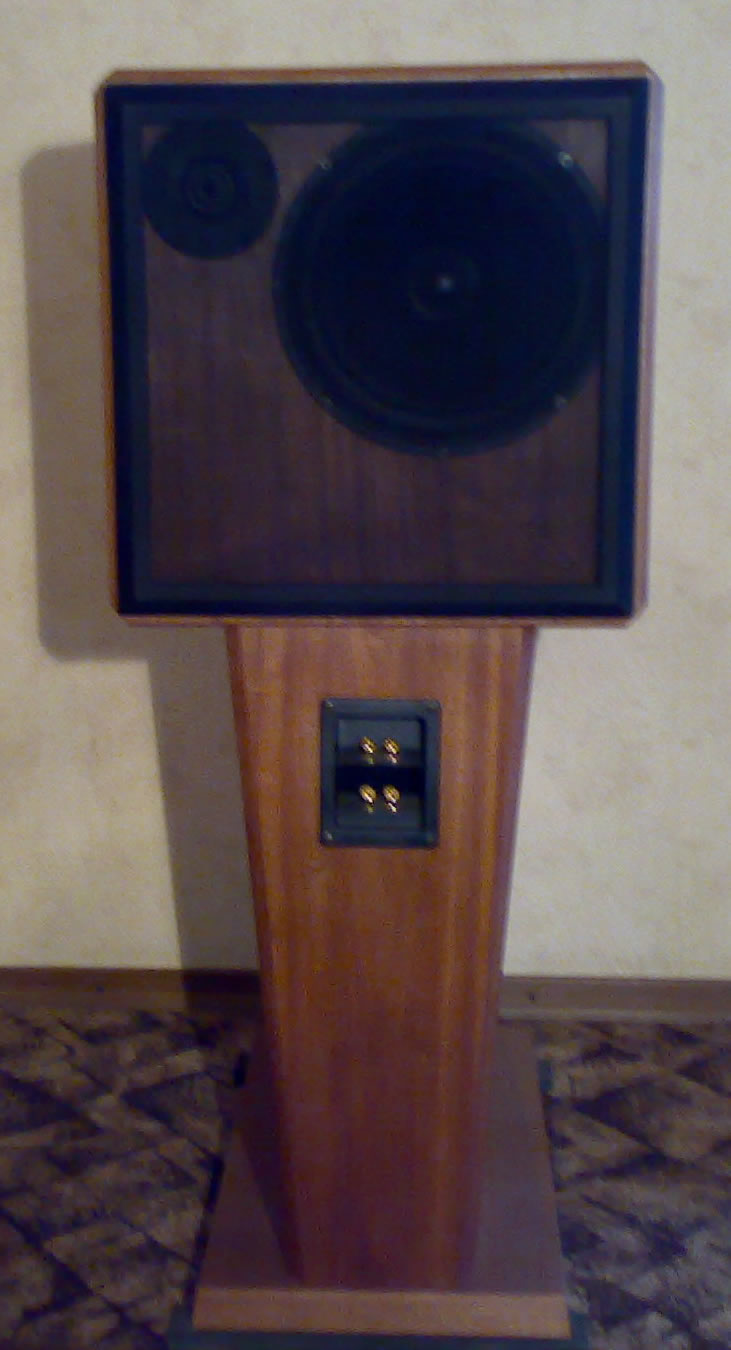

    Извеняюсь не уточнил какие ПроАки имел ввиду. Те которые делаем мы сами. Например мои.
    Сами догадались так распологать головки и фазик, или надоумил кто?
    08.10.2008
    291
    По умолчанию Re: Студиные мониторы Proac Studio 100- КЛОН
    Часть моих АС с таким расположением. Поиски, макеты.

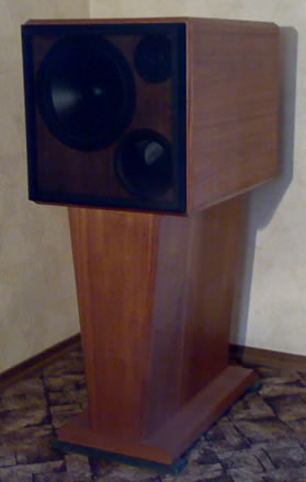

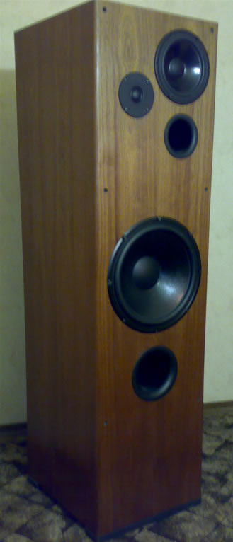

    08.10.2008
    291
    Цитата Сообщение от Wooferman Посмотреть сообщение
    Не ждем милости от ПроАк Две 10-ки одна вперед, вторая назад.
    Я что-то не понял, или середину 10-ти дюймовый басовик играет?
    08.10.2008
    291
    10 дюймовые не только басовики бывают. Средина на этих АС фантастическая. Для этого и разрабатывалась. На партиях саксофона такое впечатление ,что Вас воздухом обдает. Такой Обьем и Прозрачность ,для простых столбиков это не доступно. На последней такой модели в одной АС стояли по 2 десятки СиС Н 368 с твитерами EXCEL. Комната не проблема! Подключаем двумя усями ,один работает на передние дГ, второй на тыловые. Подбираем громкость тыловых ДГ в соответствии с муз. материалом и помещением.
