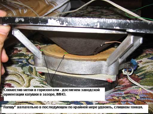

    Мужики, тут такая фигня.....
    Попался 75Гдн, долго мерял его парамтры, вроде все вышло чудесненько. Была собраная коробка (ЗЯ) под другую 75-ку. По рассчетам в этом ЗЯ данная 75-ка должна чувствовать себя великолепно.
    На слух все чудесно, басит вроде офигенно, но чуть больше 30 Ватт подаешь и продуктивность практически не растет. Тоесть больше громкости а баса больше не становиться, никак не понимал в чем дело.
    Как то странно динамки играл отчетливо частоты выше 200 ГЦ, если подавать мощность более 30 Ватт.
    Короче тыкал тыкал, оказалось что динамик двигаеться только вперед, если конкретнее описать.........
    На мощности до 30 Ватт, при подаче синусоиды 2 Гц, двигаеться назад вперед на 2-3 мм. Когда мощность увеличиваешь дальше, вперед двигаеться уже 4-5 мм, а назад только 2-3,5, еще больше громкости уже вперед 6-8 мм, а назад еле до 4 мм дотягивает.
    Пальцами если двигать назад намного тяжелее чем вперед, но катушка о магнит не треться и не упираеться, тоесть дело либо в подвесе либо в центрирующей мембране.
    Подвес отпадает потому что резиновый и даже на половину не растягиваеться, а с центрирующей я даже не знаю что делать.
    Короче поставил его разрабатываться на 5-10 Гц синуса, на большой громкости, что б двигался туда сюда, может разработаеться.
    Можете что то еще посоветовать.....???
    По правильному пути я пощел ???
    Заранее ОГРОМНО СПАСИБО...

    Поправьте меня, коль я не прав, но на той фотке, где "центрирующая шайба прогинается заметно" - очень хорошо видна та величина, на которую надо выдвинуть катушку вперёд, на слушателя.
    То есть НЕПРОГНУТАЯ центрирующая шайба и укажет нормальное, заводское положение катушки в магнитном поле:

    Можно и таким способом, если бы не предыдущая переклейка.
    Надёжнее, ИМХО, всё же середину намотки ровнять относительно середины зазора.

    Если деформировались подвес и центрирующая шайба, то их можно подправить... The Lamer уже сообщил Вам, как нужно поправить центрирующую шайбу - мне тут добавить нечего.
    Если резиновый подвес был деформирован (от длительного фиксированного смещения), то его можно подержать сутки в бензине, а потом положить на ровную поверхность (и как бензин подсохнет) "заневолить" плоской фанеркой на 1-2 сутки...
    Но Вы купили новые подвес и центрирующую шайбу, поздравляю. Вклеивайте их на место! Потом (не приклеивая) одеваете на корзину, поддеваете центрирующую шайбу с краю, и в образовавшуюся щель засовываетет черный фломастер с тонким грифелем... И прочерчиваете тонкую линию на проводе звуковой катушке в месте верхней грани фланца магнитной системы.
    Потом вытаскиваете подвижную систему, и смотрите...
    Высота намотки у 75ГДН-1 равна 22 мм, а высота магнитного зазора 10 мм (точнее 9,8 мм). Поэтому, если от верхнего края намотки катушки до прочерченной линии будет расстояние: (22-10)/2=6мм, то значит, что катушка расположена по центру магнитного зазора.
    Вот и все...

    Всем огромное спасмибо за помощь.
    Нельзя сказать что у меня все вышло. Я бы даже сказал не вышло, но результат оказался все равно классный.
    Переклеил шайбу, закрепил на сердечнике катушку и поставил примерно по середине магнитного зазора, сделал отметки карандашом, все вроде выверил - боялся посадить выше (тоесть перестараться), а то будет скакать больше вниз чем вверх.
    Вообщем закрепил.....заклеил центрирующую шайбу - уж не знаю как катушка расположена относительно магнитного зазора (совпадает ли середина), так как через шайбу теперь не посмотреть, однако пустил опять синусоиду 2 Гц, теперь соотношение такое - 5,5 мм вперед 4 мм назад, 6 мм вперед - 4.5 мм назад.
    Вообщем нельзя сказать что хуже но и не намного лучше. Но есть и плюс.
    После всей переклейки (резиновый подвес был заменен на паралоновый), диффузор двигаеться с паразительной легкостью, буквально коснулся и пошел, какого черта он не ходит опять одинаково....
    Вообще вышло что динамки теперече звучит СОВСЕМ по другому. В области от 30 до 60 ГЦ, в оформлении ФИ басит так что кинотеатры отдыхают. Не знаю какой будет итог, но мне уже сейчас нравиться, куда лучше чем раньше.....
    Замеряю парамтры там посмотрим.
    Еще раз всем спасибо, наверно на вторую переклеку не решусь, это уже выдет дороже чем новы купить........
