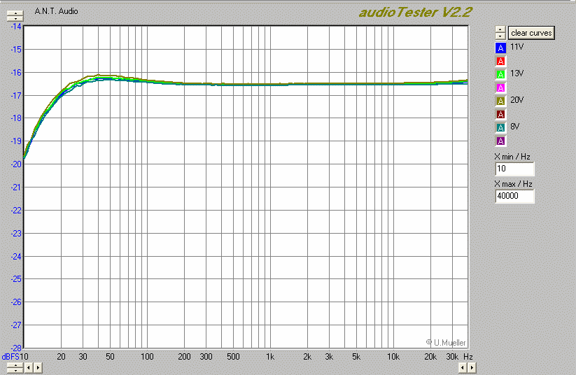

    Вот, наконец-то, нашёл несколько часов времени и собрал на макетке давно промоделированную схему. Пока это только прототип, и все измерения сделаны с использованием обратной цепи коррекции на входе. Надеюсь опробовать этот усилитель в одной из моих дек в ближайшее время. Пока выкладываю только схему и результаты первых измерений.
    За основу взята схема моего усилителя для наушников "Янтарь" , с некоторыми доработками . Я сделал примерно такую схему усилителя-корректора для винила в конце 2007 года, за пару месяцев перед тем, как у меня получилась схема моего нынешнего серийного корректора, которую я пока раскрывать не собираюсь.
    Схема УВ получилась весьма универсальная, в целом её можно применять как для кассетных, так и для катушечных магнитофонов - с соответствующими изменениями цепей коррекции (C2, R3-R5).
    Так, как на картинке, схема обеспечивает усиление 60 дБ на 400 Гц и постоянные времени коррекции 120 мкс и 3150 мкс (для кассетной ленты Type 1) . Сопротивление нагрузки желательно 10К или больше. Измерения, приведённые на графиках, сделаны для нагрузки 10К.
    Напряжение питания от 8 до 30 В, ток потребления двух каналов около 8 мА при 12 В, 12 мА при 30 В питания. С изменением напряжения питания в указанных пределах параметры схемы изменяются мало, в основном только перегрузочная способность. Для катушечных дек желательно повышенное напряжение питания, для большинства кассетников 12 В будет вполне достаточно.
    На схеме не показано, но R1 и R5 - потенциометры, первым (20К) устанавливается режим работы усилителя по наименьшим искажениям, к движку второго (2К) подключён правый вывод R6, что позволяет регулировать виртуальную нагрузку на ГВ.
    Измеренные параметры такие - при закороченном на 10 Ом входе А-взвешенное отношение C/Ш около 71 дБ для 200 мВ на выходе (эквивалентно входному напряжению 0,2 мВ на 400 Гц) . Максимальное выходное напряжение зависит от напряжения питания и при 30 В составляет больше 6 В эфф. При 12 В питания - больше 2 В эфф, что вполне достаточно для большинства кассетных ГВ. Искажения при 1,2 В эфф на 50 Гц (12 В питания) - менее 0,15%, при 20 В питания - менее 0,1% , большей частью 2-я гармоника. При меньших выходных напряжениях искажения уменьшаются - для 200 мВ эфф при 1 кГц - порядка 0,005%.
    Просьба учесть, что прототип измерялся без экрана на рабочем столе, поэтому немного видно наводку 50 Гц.
    Вся схема сейчас занимает макетную плату 40х70 мм, но при желании её можно сделать заметно меньшего размера.
    Немного о транзисторах - подобрать в пару имеет смысл входные полевики, иначе может быть некоторый разбаланс по усилению. Я использовал для входных транзисторы с начальным током около 8 мА. Остальные транзисторы можно и не подбирать, особенно если сделать раздельную регулировку режима по каналам. У меня она общая, и вторую пару 2SK170 я тоже взял подобранную, но BSP129 я не подбирал. В принципе, можно вместо BSP129 взять и что-то попроще, я пробовал J112, но тогда необходимо высокое напряжение питания - 20В и выше, кроме этого, может потребоваться подбор R3 в сторону увеличения.
    По поводу компенсации щелевых потерь - в этом случае просто используется резонанс головы с ёмкостью проводов и (при необходимости) дополнительно подключённой ёмкостью на входе УВ. Добротность контура регулируется подстроечником R5.
    Добавлено 05.11:
    При подключении к ГВ от Hitachi D909 отношение С/Ш, А-взвешенное без ленты - примерно 64 дБ относительно 250 нВб/м 315 Гц, то есть не хуже и не лучше, чем у оригинального УВ.
ID:	66252   Нажмите на изображение для увеличения.

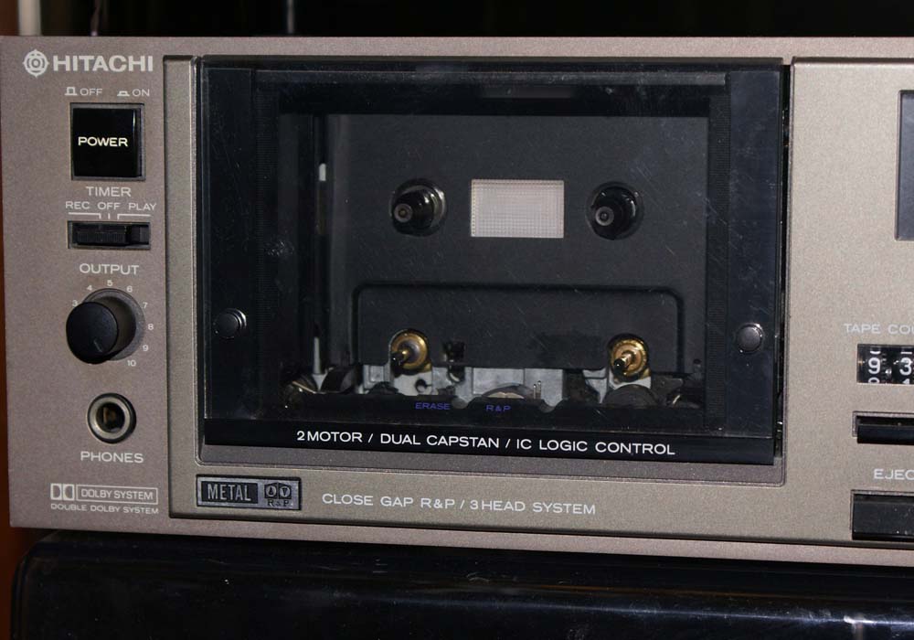

    Цитата Сообщение от AXE Посмотреть сообщение
    По поводу отдачи Сергей имел ввиду головку от D-2200M (мерили мы её, причем версию LE). У неё она действительно выше, чем у 909 и нет никаких проблем в НЧ области. Аналогичные головы шли в Хитачи D-E99. В 909 стоит уже её “улучшенная” версия. В остальные деки (1100,3300,5500…) шли обычные из ИПФ (не MIG).
    Понятно, спасибо за информацию.

    Без проблем. Причем E99 это в принципе та же 2200 только без DD. Была у меня еще E95, тоже с хорошей головой, но не помню какой – 909 или 99.
ID:	66380   Нажмите на изображение для увеличения.
    AXE, не подскажите какие головки в hitachi d-707 и d-9 ? по-моему, очень похожи на d-909.
    Дмитрий.
    Регистрация не подтверждена Аватар для AXE
    22.03.2005
    437
    По умолчанию Re: Усилитель воспроизведения PBA2009
    У 707/707II/707HX как в 909. Причем я встречал головки как с наклеенными на экран надписями, так и с отлитыми (в основном японские версии). Головка в D9 похожа на 2200, но у меня её не было, потому не знаю точно.
    Вообще, вся эта линейка очень красивая и приятная в работе, единственный недостаток – не продуман температурный режим. Если на деку что-то поставить или ограничить конвекцию воздуха она может просто перегреться и встать. Мне приходилось увеличивать и добавлять радиаторы в БП.

    Цитата Сообщение от bishbosh Посмотреть сообщение
    сейчас, с этим поганым кабелем, карта шумит ненамного меньше ленты
    Если не страшно, можно спектрограмму при остановленной ленте? Что-то не так на Вашем графике, я не могу понять, почему. Как будто уровень сигнала, как минимум, децибел на 5-6 ниже, чем должен быть.
    Алексей
    Мне самому интересно. Вот спектр. Переключатель типа ленты - в положении Cr. 0 dB соответствует 250 нВб\м. Заметен полный набор гармоник 50 Гц.
