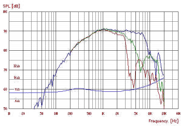

    По умолчанию Re: Купольные сч
    А Бока и не говорит,что Seas H1152 купольник.Это скорее басовичек для полочных колоночек.При массе подвижки 6,3 г. и чуйке в 86дб,да и ход в 3мм вроде как не для особо отзывчивых средников.
    А вот гнусавость некоторых купольников скорее от внутренних резонансов.Направленность почти как у 3" конусных средников.
    Вот ачх неплохого купольника и неплохого конусника.
    А вот что купольникам трехдюймовым не помешает - защитная сетка,как у старых Техниксов или Динаковских п
    ищалок,там только шилом.
    Забыл:купольник Vifa D75mx - Radio Shack 40-1197,он же Fostex Fe103e.
    У купольника подвижка тяжелее,но работать начинает гораздо выше.

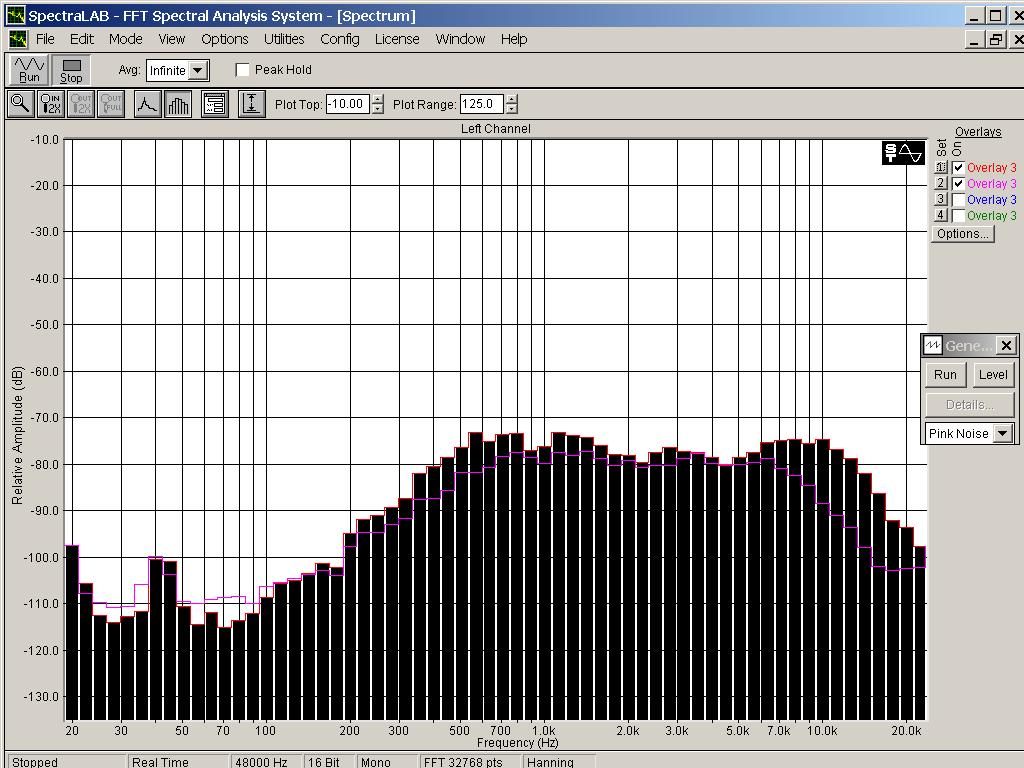

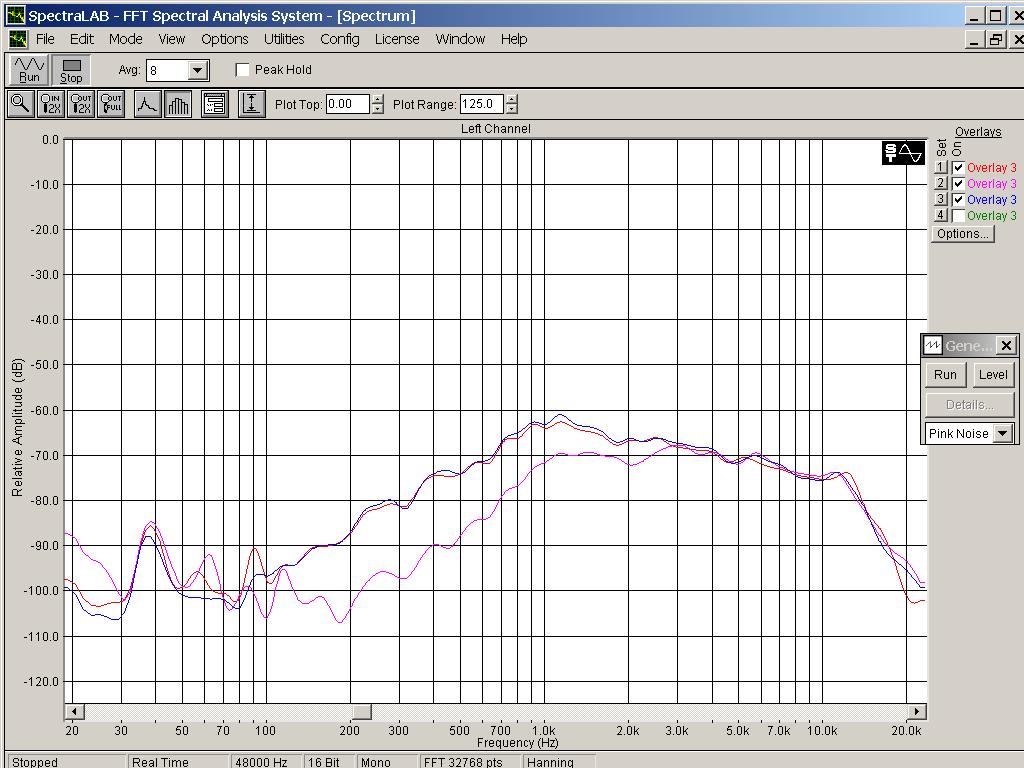

    07.07.2009
    6,495
    Есть у меня купольник ITT, вот у него на ачх -заметный пик в районе кило-полтора, но он даёт уже не гнусавость, а прикрикивание, и фильтром это убирается, если с 2 кил отрезать.
    Для сравнения- ещё пара ачехов
    Вифа 75-я,третья слева, там одна ачх напрямую а вторая через 10микрофарад.
    Четвёртая ачх- 38-мм купольник НЕСО , от акустики REVOX.Вот там -точно была 4-полоска, с мидвуфером в тесном боксике и полосовым фильтром на 250 герц.
