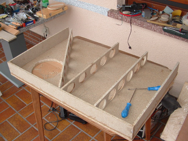

    Началось! Но есть пара вопросов: при расчете в басбокспро сечение фи порта получается рекомендует прога выс.17мм шир.127мм длина 110 , достаточно ли этого сечения и второе ,какое расположение распорок предочтителней для борьбы со стоячей волной? За ранее спасибо

    По умолчанию Re: Viva P21WO-10-8
    Для борьбы со стояками в середину ящмка надо положить немного синтепона. Для НЧ звена стояки не очень вредны, так как наиболее вредные находятся выше рабочего диапазона.
    при такой малой глубине бокса 8 см есть каки нибудь рекомендации располжения фи порта ближе или дальше от головки? спасибо
    Расположение относительно динамика не так уж важно, а вот если динамик вентилируется через керн, то глубина ящика может оказаться слишком малой.
    Спасибо. Как уже упоминалось в пост22 этот динамик полнстью герметичен
