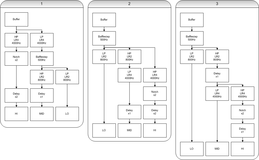

    Продолжаемс
    Пока остановился на активном варианте.
    Твитеры - морель 33 или вифа 25ХТ (вифу уже заказал, через 2 недели приедут). Вифа - на случай если с активной системой не сложится, можно будет откатить проэкт до оригинальной экты.
    Приемущества активного:
    Дешевизна и гибкость настройки всей системы
    Возможность с переездом в большую комнату приделать четвертую полосу снизу
    Лежащие на столе 24 OPA2124 и пол кило E96 1% резисторов. + пару десятков кондеров.
    Что хотелось бы слышать...
    Фазокогерентную систему, способную играть меандр ппо всей комнате. Скажете невозможно по всей комнате? Просто нужно комплексное решение:
    Для начала нужно отделить мух от котлет. Физическую когерентность от электрической.
    Физическая когерентность даст большее поле фазокогерентности в комнате. Электрическая-же только не даст все испортить не фазокогерентным фильтрам. Ну и поможет довести общую когерентность до идеала точной подстройкой задержек каждого динамика.
    Физическая когерентность: - совмещение акустических центров динамиков на частоте их игры (если сводим на 1кгц СЧ и НЧ, то у СЧ акустический центр - посередине диффузора, а на НЧ - ближе к катушке).
    Выяснение акустических центров - опытным путем: один динамик в противофазу, паралельное включение, синус с частотой раздела в генераторе, перемещаю динамики относительно друг друга до получения тишины в целевом пространстве прослушивания.
    см. приложенную картинку колонки. Красным - акустический центр ВЧ-СЧ, зеленым - СЧ-НЧ.
    Диффузор - тоже является хоть и механическим, но фильтром. Как с ним быть - я не знаю Может никак, раз АЧХ ровная и работает в более-менее поршневом режиме с правильной добротностью...
    А вот ФИ - это отдельная проблема, убивающая всю фазокогерентность Или не обращать на нее внимание, или искать какой-то фазовращатель и для ФИ для его компенсации. Я с таким не сталкивался... Такое вообще бывает?
    Электрическая когерентность:
    Когерентные фильтры, способные отобразить тот-же меандр на сумматоре.
    Фильтра не могут не вращать фазу. Однако мы эту фазу можем поправить фазовращателями
    Даже если есть хорошие фазокогерентные кроссоверы, то о notch и bafflestep фильтрах не трогающих фазу я не слышал. Поэтому как бы мы не сохраняли фазу в кроссовере - ее обязательно испортит нотчь и баффлстеп.
    В добавок, сами динамики имеют катушки, которые сами по себе являются фильтрами уродующими фазу. Их я тоже компенсирую теми-же фазовращателями.
    Из акустического оформления хотелось-бы сделать следующее:
    Правильно оформить СЧ звено: задняя стенка в длинных колышках, минимум заполнения (или без него). Непаралельные стенки, выточенная дырка под СЧ (или установка СЧ на металлическую панель).
    Поиграть с окружением ВЧ - "морда" из войлока, войлочные заслонки, форма и ассиметрия панели.
    НЧ... Простой ФИ с минимумом заполнения, наклонная стенка между НЧ и СЧ, две перегородки накрест с круглыми дырками большого диаметра.
    Еще есть вариации на тему пути сигнала через активный фильтр:
    1.
    + Самый короткий путь к ВЧ
    - Общий баффлстеп у СЧ/НЧ, отдельно от ВЧ. При изменении уровня баффлстепа придется перенастраивать уровень ВЧ.
    2. Паралельное включение, общий баффлстеп для всех.
    3. Экономия на одной задержке сравнительно с 2.
    Что лучше? см. картинку с фильтрами...
    зы, фильтра - от Линквица с его сайта ( http://www.linkwitzlab.com/filters.htm )

    Мне тут не очень нравится столь близкое расположение перегородки между НЧ\СЧ и НЧ дина. Отражения сразу попрут назад в диффузор.
    И верхний объем. Он не используется?
