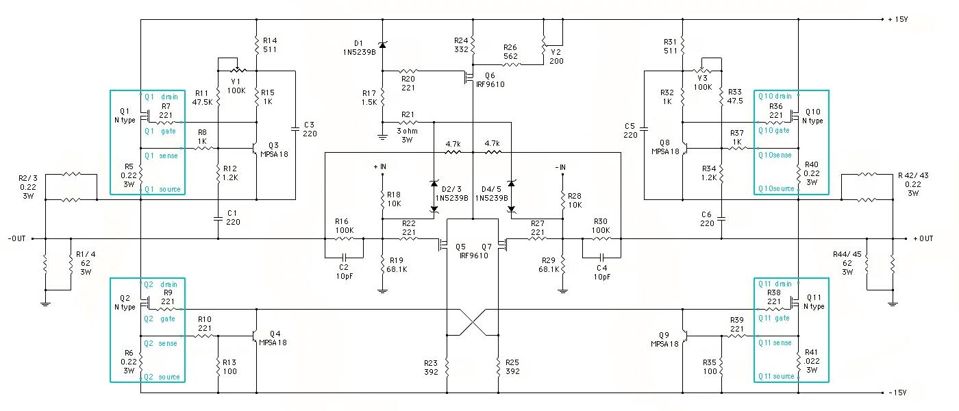

    Спасибо, именно эти детали. Нет, не на продажу - для себя, для души, или может подарю кому.
    Ещё мне хочется все-таки сделать гибридник - после лампех сразу оконечные транзисторы. В этом случае структура схемы останется той же? Конкретно меня интересует возможность введения суперсимметрии, идея больно красивая.
    Строго говоря, хочется вот чего:
    1) Балансную схему с суперсимметрией
    2) ламповый вход
    3) Отсутствие тока сигнала в БП (как в первом зене, если с простым ИТ) или малая часть тока в БП (как в зен>=2 и Алефах, т.е. с Alepf current sourse). алефовский, впрочем, в обычный одной перемычкой превращается, это вроде бы в самой схеме заложено.
