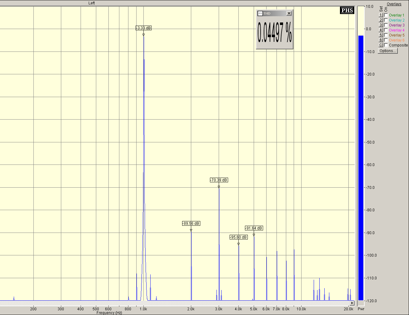

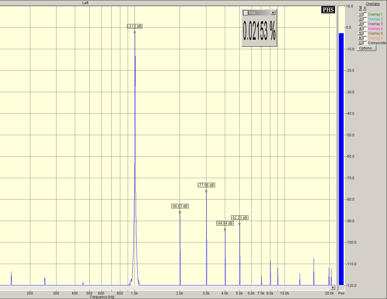

    В этом посте https://forum.vegalab.ru/showpost.ph...8&postcount=28 уважаемый Агеев дал ссылку на патент тексовских инженеров. (второе вложение). Я сегодня поставил его в макет вместо "улучшенного" каскода - добавляются 2 транзистора и 1 резистор. Результат - глазам своим не верю. Я на своей карточке (focusrite saffire) вааще померить ничего не могу. Это 60В пик-пик на 1 КГц.
    Первая картинка - "улучшенный" каскод, или "Хаксфорд", вторая - тексовский. Нижний канал везде - вход-выход карты напрямую.
    З.Ы. Это без ООС

    Какие могут быть 4Ом без выходного каскада
    23.08.2005
    3,600
    По умолчанию Re: Тектрониковский каскод - небывалое бывает
    shkal,
    Да, понял. Я позже доехал, что в данном случае оконечный каскад не подключен Для схемы без ООС очень неплохо. Интересно, как все это будет выглядеть с ООС, оконечным каскадом и под нагрузкой.
    Будет выглядеть ровно так, как выглядит выходной каскад.

    В общем - усилители это не тот класс устройств, который может "звучать", а если у кого-то звучит, значит где-то ошибка, иначе это феномен.
    каскады звучат одинаково
    Звучат не транзисторы и не каскады, звук зависит от конструкции УМ и блока питания, от практической реализации автором, в общем.
    Скорее как блок питания и разводка платы

    Dieselboy, звук УН, сделанного без грубых ошибок, действительно больше зависит от питания и качества обвязки, чем от схемотехники.
    Еще влияет топология, когда УН уже включен в полную схему усилителя.
    Сабжевую схему я не пробовал, выглядит интересно.
    Но в конечном счете интереснее всего нагрузить УН на резистор, например 10 кОм, и на нем смотреть, что будет линейнее.
    На 100...200 кОм любая схема работает или хорошо, или отлично.

    Симуляции не было, я сразу в макет
    А в МС мне просто удобнее схемы рисовать.

    Продолжаем разговор.... (с) Карлсон
    Сделал выходной каскад. 2 пары MJL21193/94, в эммитерах 0.11 Ома, ток покоя 1А на каждую пару. Нагрузка резистивная. Питание 17-18В. OOC замкнута, глубина 17-18дб. Ку=26. Вот что получилось:
    (В названии файла первая цифра - амплитуда от пика до пика, вторая -сопротивление нагрузки)
    А вот последние два графика - тот же самый выход в классе АБ с оптимальным смещением.
    Меня мучает вопрос - всё ли я выжал из выходного каскада или надо дальше думать над конструктивом, более точно подбирать транзисторы, использовать СМД эммитерные резисторы и .т.д. И есть ли способ снижения нелинейности выхода в классе А, когда он переходит в АБ на пике потребляемого нагрузкой тока?

    shkal, На 20 кГц кг померять можете? Если не трудно конечно.
