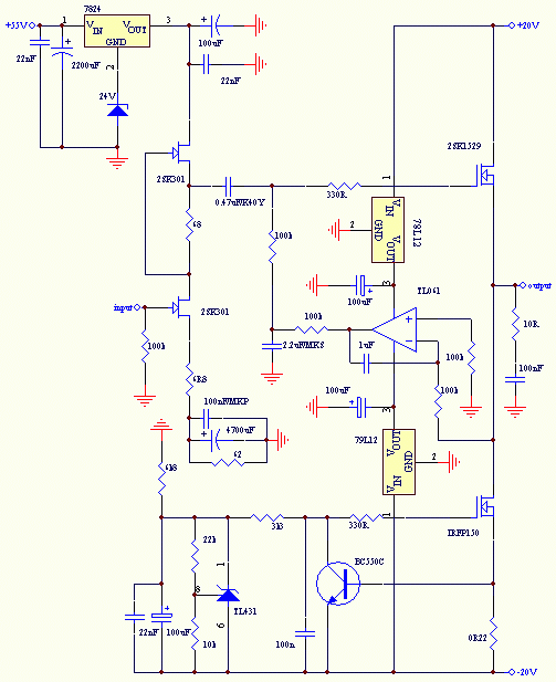

    Вот такую штуку нарисовал:
    http://gaydenko.com/um2/schematics.png
    Схемка имеет отрицательный температурный коэффициент.
    Кто-нибудь подобное слушал?

    У твоих положительная.
    Нашёл в даташите два температурных графика: сопротивление (растёт) и ток (падает). Может, я не так что-то трактую? Симулятор, кстати, тоже показывает уменьшение тока при разогреве схмы (при постоянной температуре jfet-ов).

    Я про MOSFETы говорил.У jfet-ов тоже есть точка перегиба температурной зависимости,но она чаще всего ниже нужной нам области рабочих токов.

    Берем для примера irf540n, Смещение 4.5В
    Температура 25, Ток стока 10А
    Температура 175, Ток стока 20А
    Ток термостабильной точки 40А
    irf140, Смещение 4.5В
    Температура 25, Ток стока 6,5А
    Температура 150, Ток стока 9А
    Ток термостабильной точки 16А
    биполяр 2sc2922, Смещение 1В
    Температура 25, Ток коллектор 5А
    Температура 125, Ток стока 6А
    Ток термостабильной точки 8А
    биполяр 2sc5198, Смещение 0,8В
    Температура 25, Ток коллектор 3А
    Температура 100, Ток стока 6А
    Ток термостабильной точки 9А
    Температура кристалла, а не радиатора.

    Да, мужики, вы правы. Посмотрел пересечение графиков для irfp9140n (25 и 175 градусов). Около 7A. Многовато будет Нет бы 2A

    Смотри схему:

    Да, схема - настоящий обогреватель пространства. Чистый однотактный класс А. КПД <<20%. Большой уровень второй гармоники, что дает специфичный окрас, который любит большое число меломанов.
    Еще большой недостаток - наличие сигнального тока через блок питания, и, как следствие, большое влияние конденсаторов, диодов, трансформаторо и проводов на итоговый звук.

    Мужики, куда это вас? У нас симметричная мостовая топология для нейтрального (без окрасов) повторителя Цель - термостабилизировать, не добавляя деталей
