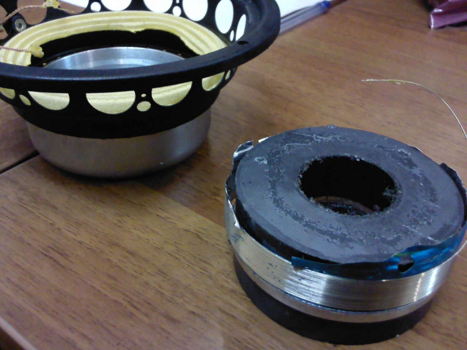

    Прикольная штука Morel однако! Дал мощи, сместился магнит и "закусил" катушку. Разобрал, катушка звонится, т.е. накатил не так уж и много. Что самое интересное магнит держался на соплях, как будто на него 3 капли суперклея капнули и прижали. Просто еще в школе была такая же ситуация на пищалках 10ГД-35 (от S-90), не имеючи тогда надлежащего опыта приклеил суперклеем, зафиксировал - играло где-то месяца 3 пока снова не развалилось. Склеил под прессом эбокситкой - до сих пор играют, но суть не в этом. Судя по внешнему виду магнит MW144 был намазан чем-то напоминающим суперклей и намазан неполностью а местами!!! Сам динамик разбирался как будто вот-вот был склеен и клей еще не высох, т.е. без особых усилий отклеивается все что тянешь. Перемотать конечно можно, но сам факт такой сборки уже настораживает. До этого юзал Focal 165V1 в корпусах, чего я с ними только не делал - хоть бы что! Получается кто-то умеет делать а кто-то халтурит. Дособираю все таки этот громкоговоритель так как начал и больше с морелем не связываюсь.
    Это брак. Недобрызгали активатора на клей. Бывает форсунка распылителя засорится и вот вам результат. Или не прижали части динамика после склейки как следует или прижали с опозданием, когда клей уже начал подсыхать. По-идее, после склейки нужно проверять детали на разрыв, но наверное не везде и не всегда это делается. Опять же это зависит от конструкции динамика, в каких-то конструкциях такая проверка не может быть сделана.
    Интересно откуда взялось название эбокситка? На упаковках вроде бы всегда писали "клей эПоксиДный".

    Аналогично. После того, как купил бракованные MDM-55.
    По умолчанию Re: Небольшой громкоговоритель С.Д.Батя на Мореле
    Морель - отстой.
    Производят крайне неаккуратно и непрофессионально.
    Клей, и т.п. это сборка, так у них еще материалы левые.
    Постоянно рвется центрирующая шайба у катушки.
    У всех динамиков по этому принципу (Морель, Динаудио, Хиви и др,) два пика на ачх, которые нужно вырезать нотчем.
    Ладно это, у них при таком керне, отсутствует медный колпак.
    Единственный удобоваримый динамик этого тиипа
    TB speakers W6-1559S
    http://www.europe-audio.com/Product.asp?Product_ID=7719
    , они поработали и с формой диффузора, чтобы убрать эти пики и колпак приклеили.
    И цена определяется вложенными затратами, а не просто от балды как это делает Морель.
    У динаудио хотябы качество сборки на 5 баллов и шайбы не рвутся.
    ---------- Добавлено в 14:18 ---------- Предыдущее сообщение в 14:13 ----------
    И после разбора и сбора цепей вот такого типа, индукция теряется минимум на четверть.
    То есть по идее теперь надо переклеить второй )
