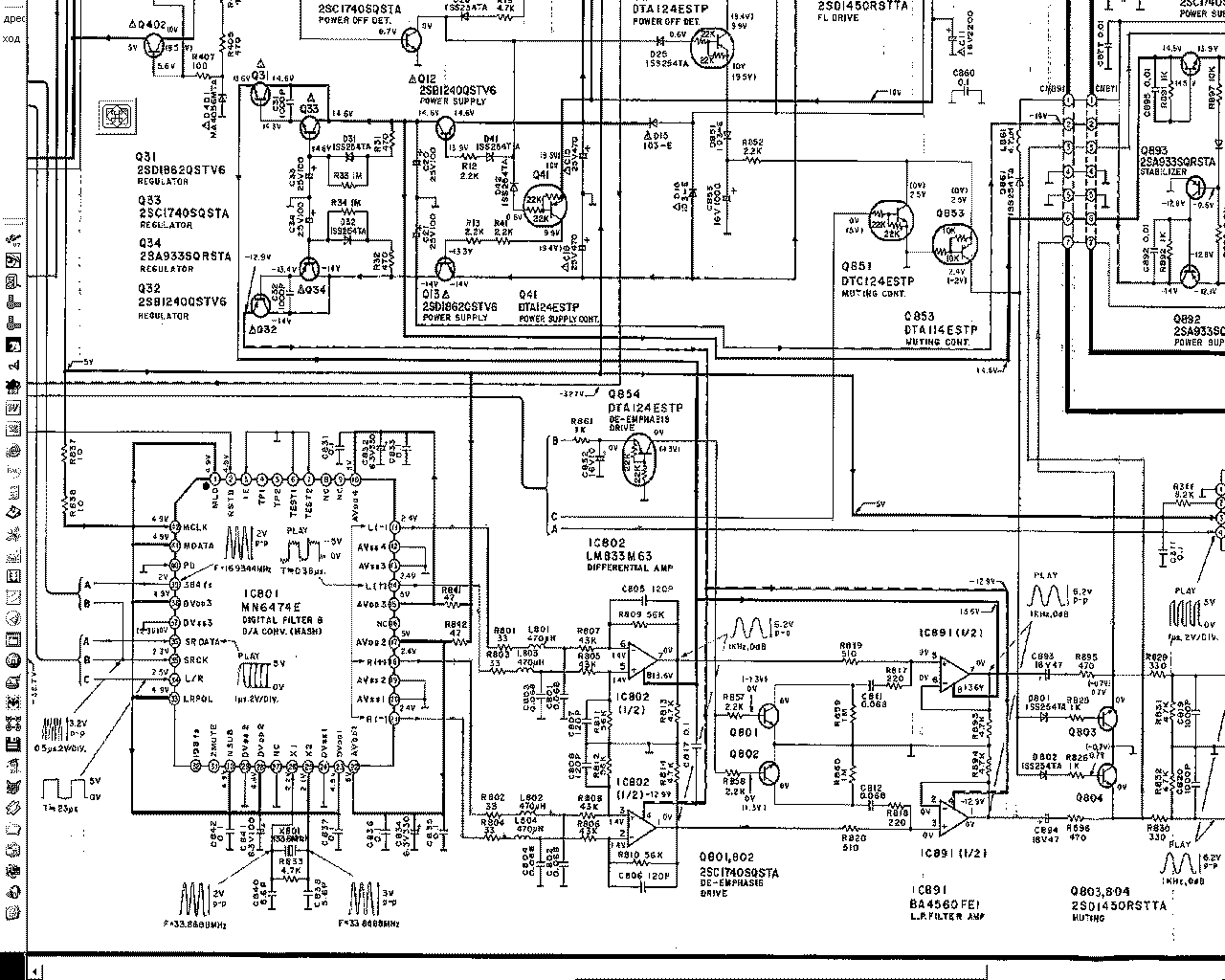

    Описание произведенного улучшения думаю поместить здесь. Вот что собственно было сделано:
    1. Установлен дополнительный трансформатор, с которого организовано питающее ЦАП напряжение 5В и +/- 15В для питания вновь установленной аналоговой части.
    2. Выходы с ЦАПа подключены напрямую к установленной аналоговой части.
    3. Сама установленная "аналоговая часть" представляет из себя фильтр Бесселя 3 порядка.
    4. Кварцевый резонатор на 33МГц переустановлен на выводы ЦАП (используется генератор ЦАПа, а не цифровых фильтров).
    5. На сервопроцессоре выпаян кварцевый резонатор и для его тактирования заведена частота 384Fs непосредственно с ЦАПа.
    Ну я человек-максималист.
    Выпаял с платы все то, что больше не используется.
    Это по схеме все то, что находится правее ЦАПа. А это почти пол платы деталей
    Хотя этого делать совсем не обязательно...
    При случае можно легко все вернуть обратно.

    В этой схеме не просто убраны ЦФ. Если просто убрать то это значит, что взамен ничего не ставить. ЦФ ЗАМЕНЕНЫ на аналоговый фильтр. Только там надо рассматривать схему не как несколько отдельных фильтров, а как один фильтр. В сумме эти звенья образуют фильтр Бесселя 3-го порядка. Именно Бессель лучше всего передает импульсный сигнал, у него хорошая характеристика.
    Даташита на эти микросхемы не нашел. Просил их у меня Саша1, я выслал ему. Он собирался разобраться что они из себя представляют.

    Щас только от Игоря приехал... Мыслей - куча. Думаю завтра поделюсь. Игорь - спасибо огромное за все! Я впервые в жизни рад, что живу в Ижевске!
    Добавлено через 13 часов 21 минуту
    Буду краток.
    Привез проигрыватель, включили. Послушали. Звук стал намного лучше, чем был до переделки. Очень лучше. Но зажатый, какой то, грязноват.
    Вскрыли корпус. Игорь наверное был готов мне фофанов навешать за такую разводку земли на питании... Вобщем сам взял он паяльник и устранил мои ляпы.
    Еще интересный весьма момент. Я на плате убрал перемычки, соединяющие у ЦАПа ноги питания. Аналоговые и цифровые. Вернее получилось так, что фактически у меня оказалась одна нога аналогового питания отсоединена от остальных. Все равно думал она внутри ЦАП соединяется с остальными.
    Игорь прозванивает эту ногу с остальными - а она в 15 мегаом!!!
    Соединили все ноги как было изначально.
    Послушали. Звучит почти на уровне его проигрывателя. Очень хорошо стало играть. Надо сказать еще, что дома я слушал через обычные китайские соединительные провода... Ну не верил, что они могут оказывать влияние на звук. На проигрывателе до переделки и не слышно думаю было каким соединять. У Игоря же включены хорошие кабеля. Давай, говорю, дерьмовые включим, ну думаю какая разница. Включили - и у меня глаза вылезли из орбит. Звук стал мутным.

    Тогда, прошу подробнее объяснить - к чему подключены входы нового фильтра? К выходам MN64733? Без конденсаторов, диодов, буферов Z831-834?

    AN96AO8SE2 на схеме значится как "D/A converter interface", и, судя по всему, они - стерео, только стоит их зачем-то два. И идет к ним явно "цифра". Ничего не понятно. Родной фильтр на LM833 и BA4560 выкинуть и вставить новый на транзисторах - эт я понимаю, это и есть концепция Игоря и Александра, а выкинуть ЦФ?..

    AN96AOBSE2 - это не ЦАП. И не цифровой фильтр. Тут я тоже гипотезы неверные двигал... Игорь сказал, что это всего лишь цифровые преобразователи ШИМ сигнала в ток. Стоят для ухудшения звука

    Входы нового фильтра подключены ПРЯМО на выходы ЦАП.
    Сравнивали с Соней. Больше ничего не было. Сонька у Игоря переделана точно также. Но питание там на ЦАП сделано отдельно - цифровое с аналоговым. Качество звучания его Соньки выше всех похвал. В крайнем случае я лучше ничего не слухивал...
    Вы не представляете как у меня изменился звук! Будто новый аппарат высокого класса приобрел! Игорь - это гений и просто хороший человек. Просто так помогает такому оборванцу как я

    При ближайшем рассмотрении оказалось, что структуры выхлопов Сонек и Техникса очень близки. У Сонек старших моделей тоже после нормального ЦАПа с ШИМ выходом ставили интерфейсные микросхемы для улучшения формальных ТТХ.
    Как это звучит - всем известно и даже существует общепринятое мнение, о Соньках и Техниксах, как о немузыкальных аппаратах.
    Опыт Олега по переделке своего Техникса лишний раз подтвердил для меня что:
    1. Если ЦАП не имеет внутри встроенных ОУ на пути сигнала из него можно добыть музыку.
    2. Для этого необходимо, как минимум,
    а) хорошее питание;
    б) ФНЧ, выполненный на правильных деталях и оптимизированный для передачи формы импульсных сигналов.
    Пункт а) особенно важен для ЦАПов с ШИМ сигналом на выходе, поскольку все, что творится на питании попадает в звуковой сигнал.
    Загадка питания ЦАПы в сидюке Олега действительно интересная. По всем признакам аналоговое питание дожно было бы быть на 7 и 16 ногах для левого и правого каналов соответственно, а цифровое питание - это 19 нога. Но, между 19 и 16 звонится сопротивление 1,2 Ом, а между ними и 7-й ногой фактически обрыв, (хотя у Олега раньше звонилось примерно тоже 1...2 Ома). Действительно, что ли какие-то технологические перемычки? В CXD2562 все питания сразу между собой не звонились.
    По поводу ЦАПа на AD1853. Я раньше сравнивал его с моей Сонькой и считаю, что звук у них одного уровня, хотя конечно отличия есть.
    Техникс несколько уступает Соньке по "количеству воздуха" и динамике, что обусловлено на мой взгляд общим питанием аналоговой и цифровой части ЦАПа. Но, теперь они, по крайней мере, находятся в одной лиге.

    Спасибо, Олег, понятно. Попробуй догадайся, что в той схеме еще и детектирование делается...
    Просто так помогает такому как я
    Да не только - нас тут много таких, лентяев и халявщиков до результатов умственного труда
    Игорь, спасибо за объяснения. Выходит, еще много интересного есть в этом аппарате...
    Вот, если у кого нет, схема выхода Techniсs-670.

    Видите ли, ЦАП - это штуковина, работущая на частоте 33 Мгц. Она на своем питании и пораждает высокочастотную хрень. Не зря же делается раздельное цифровое и аналоговое питание. Если вы не внимательно читали предыдущие посты, то повторюсь - все ноги питания ЦАП соединены внутри этой микросхемы. Между ними 1,5 Ом. И вы серьезно полагаете, что какие то фильтры смогут тут значительно улучшить питание?!
