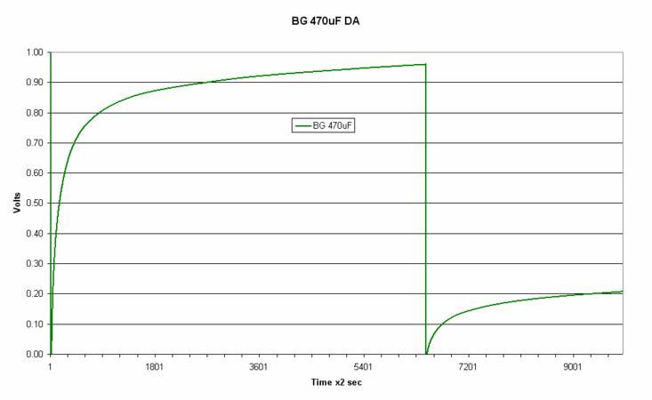

    А вот график ДА для всё того же 470 мкФ 16В Black Gate. Он был заряжен до 14В (без предварительной разрядки, то есть он сохранил заряд и с предыдущего дня), затем 30 сек разряда через 100 Ом, и ещё один такой же цикл разряда ещё через 3,5 часа.

    Вообще получается, если диэлектрическая абсорбция хорошо описывается RC цепью, то она должна мало влиять на звукопередачу. И только если постоянная времени ее попадет в звуковой диапазон, что, как я понимаю, возможно у пленочников, это может изменить тональный баланс снизу.
    Интересно было бы посмотреть, нет ли у конденсаторов, особенно электролитических, способностей детектирования звуковых сигналов. Понятно, что если весь переменный сигнал будет падать на конденсаторе, то детектирование будет за счет функции изменения тока утечки от напряжения. Но конденсаторы, как правило, переменный сигнал пропускают через себя в виде тока. Так вот, не происходит ли детектирование сигнального тока? Причем речь идет больше не о обычной нелинейности, кою уже мерили и информация в инете есть, а о накопительной. Например, та же абсорбция может изменяться от сигнального тока.
    Она ей (а точнее, множественными RC цепями) довольно плохо описывается, в виде линейных приближений. Вот весьма интересная статья на эту тему, из которой ясно и то, что ДА исключительно сложна для описания и понимания.
    Спасибо! Интересная статья. Причем он рассматривал пленеочный конденсатор, а в электролите должно быть все еще хуже... И, все же, он не рассматривал процесс зарядки, только разрядки.
    Как легко можно видеть из предложенных моделей, они рассматривают процесс, как полностью симметричный. Я сомневаюсь, что это верно для электролитов. Но сам по себе анализ ДА, как главного компонента потерь и причины изменения ёмкости с частотой, весьма интересен, так же, как и анализ возможных методов измерения.

    А вот эта самая ДА проявляется всегда или только если кондер разряжается до 0 (перезаряжается)? Проявляется ли она в случае, когда к конденсатору приложено значительное постоянное напряжение, содержащее переменный компонент относительной малой величины (например цепь питания какого-нибудь ЦАПа)?
