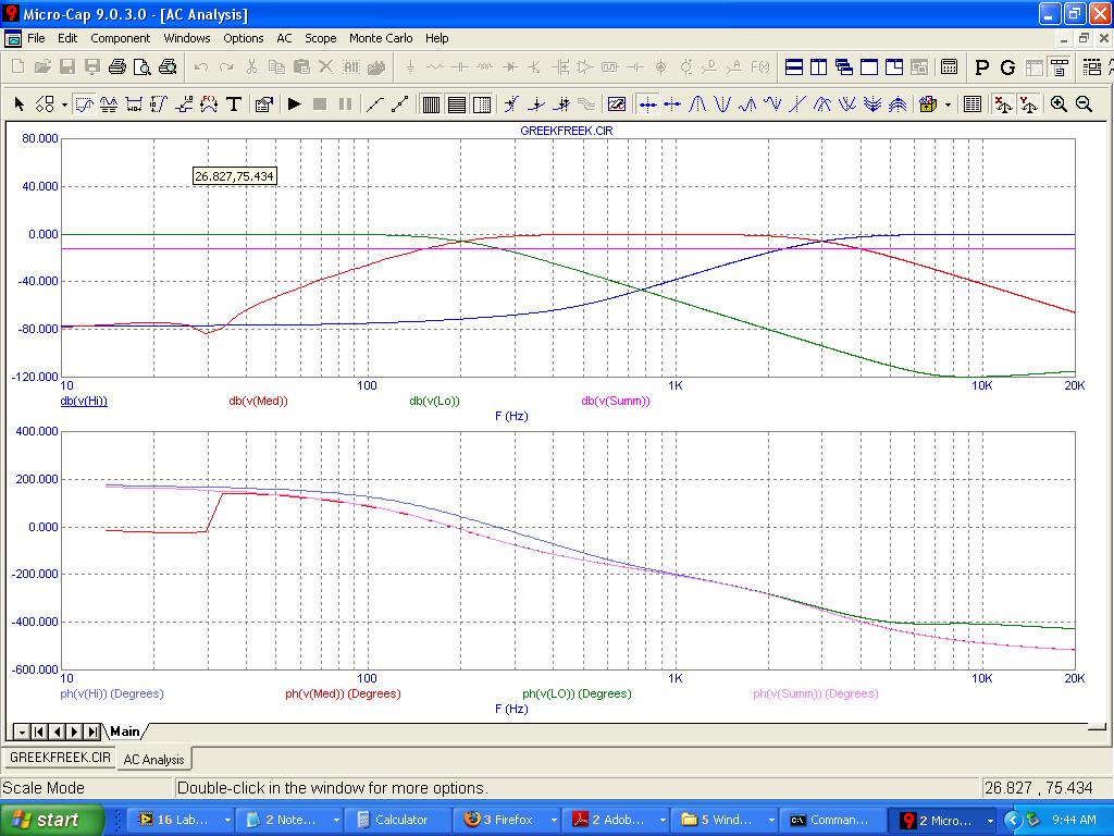

    Разностные фильтры дают желаемый результат. Я их слушаю уже несколько лет. Вот померяно в железе:
    https://forum.vegalab.ru/attachment....3&d=1156932614
    Толя.

    Да, я помню.. Просто я слова sia_2 воспринял так, что можно каждую полосу сначала отфильтровать, а потом фазоуровнять до линии..
    Частый гость Аватар для devisangela
    22.04.2005
    Сидней, Австралия
    406
    По умолчанию Re: Объясните про фильтры, фазу и время
    Это было в личке, другие могли и пропустить.
