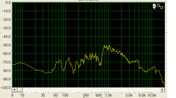

    По умолчанию Re: Реализация метода качающегося микрофона
    MaxMan, спасибо за советы, и за то, что тратите своё личное время на таких "чайников" как я (в оличие от известного всем форума).
    Вот что у меня получилось с замерами:
    MLS - 50см на оси СЧ-ВЧ (сглаживание 1/12окт)
    КМ - ~50см тоже на оси СЧ-ВЧ (SpectraLab, 40сек, усреднение)
    На убогость АЧХ внимания не обращайте, настраивать её я не собираюсь, я пока пытаюсь вникнуть в суть процесса, чтобы не наступить на грабли, когда буду снимать АЧХ для рассчёта фильтров под новые ГГ.
    Характер АЧХ прослеживается на обеих графиках, и это радует, нет жуткого несовпадения, которое я наблюдал ранее.
    Yaroslav, НЧ в ближнем Вы снимаете КМ или MLS? Насколько я понимаю, если есть ФИ, то КМ в ближнем поле не даст реальной картины, ведь нужно учитывать излучение ФИ с учётом фазы, надо измерять на расстоянии (но это уже не ближнее поле, со всеми вытекающими), или я ошибаюсь?
    Снимаю микрофоном возле динамика. Отдача ФИ оценивается затыканием оного. Короче все по методике - включая третьоктавные полосы шума с диска Лихницкого
    Shim, очень занимательно, но я имел в виду прямое сравнение двух методик, т.е MLS с 50 см против КМ с 1,5 метров, я так понял что в SpectraLab функция усереднения встроенна?
    Вот и мне интересно - как там идет усреднение. Поскольку в оригинале каждая полоса усредняется в виде напряжения на конденсаторе шумомера - я так понимаю усреднение по мощности...
    Пока что я не нашел аналога этому, кроме как усреднение записанных последовательно третьоктавных полос КулЭдитом. Там есть усреднение по синусоидальной и по "прямоугольной" мощности...
