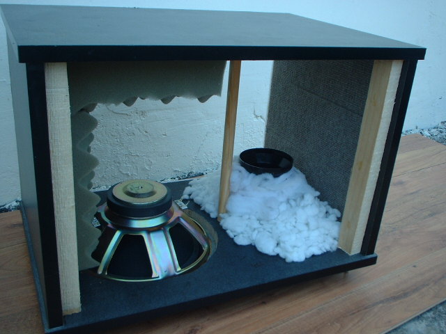

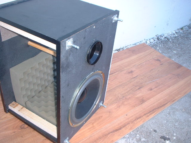

    Элементарно.
    У меня лежал хороший басовик, ну некуда было пристроить.
    А тут пришло время выбрасывать старую тумбочку. Посмотрел я на
    неё - крепкая 47 литров, динамик хороший (не помню точно ,кажется варф) 35Гц низкодобротный с двумя катушками. Посчитал и сварганил. Получилось очень неплохо и звук быстрый.
    Теперь заказал 30мм панели - 18мм слабоваты - на хорошей моще
    подгуживают. Снял колёса - получил ноги.

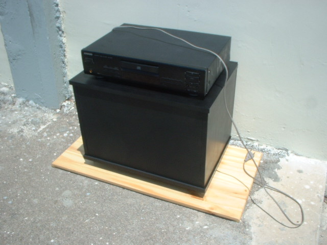

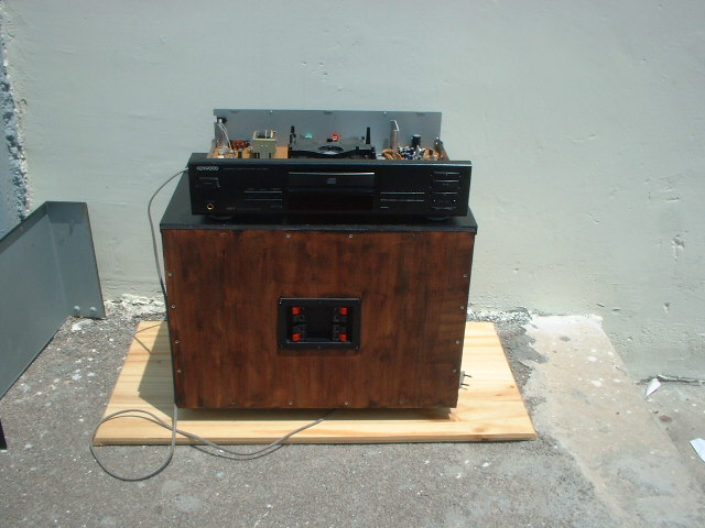

    А вот и конечный результат. Тумбочка-подставка под аппаратуру,
    она же саб. И ещё и басит прилично.
    она же саб.
    А этой самой аппаратуре не поплохеет от НЧ/ИНЧ вибраций?
    17.05.2008
    Haifa
    1,088
    По умолчанию Re: Саб - журнальный столик
    Конечно, видишь даже крышка свалилась , а саб то не подключён.
    На самом деле ,если собираешься гонять большие мощности, то вибрация
    в комнате такова, что где находится аппаратура уже не важно.
    А при небольшой моще - очень даже комфортное звучание.
    У меня 300 ваттный 12 инч саб с дином в пол и весом 18кг (я утяжелял),
    а когда притоплю мощи - то с 5-летним ребёнком сидящем на сабе
    он скачет по квартире. Пришлось на иглы одеть резиновые тапочки.

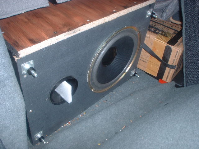

    Долго у меня стоял этот саб без использования.
    Приходит сын и говорит , что у всех его друзей есть с машине саб ,
    а у него нет. Нашёл у себя в загашнике соньку 302 на 140 Вт в мосту и засунул всё это в багажник - легло легко.
    Ну и поехал сын меряться пипками с друзьями, возвращается в недоумении - этот саб переиграл все автомобильные сабы его
    друзей по качеству баса , да и по громкости не сильно уступал
    1200 ваттным монстрам. Правда все те динамики были на подвесе
    из резины в палец толщиной.
