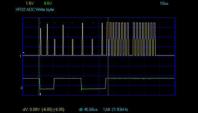

    Пример работы с цифрой.
    Обмен данными между микроконтроллером и АЦП AD7705.

    Желтый - клок, зеленый дата.
    На первых двух картинках виден косяк отображения клока. если уменьшить развертку в два раза, то все будет хорошо. Но тогда интересуемое не влазит в экран.
    О подобных вещах надо помнить, это не ЭЛТ.
