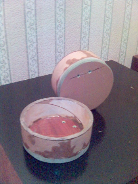

    Цитата Сообщение от WINTA Посмотреть сообщение
    у меня есть шелковая 10гдв от веги
    вот думаю менять или нет
    чего подскажите?
    Я менял. Керн со сверлением, набивка сверления собачьим подпухом, герметичный стакан с задней стороны головки крепящийся к корпусу.

    По умолчанию Re: Еще раз про Корветы (Кливеры) 75АС-001
    как ощущения??
    фильтр пришлось перестраивать??
    как ощущения??
    Зачем фильтр-то перестраивать? Сопротивления, что у 10ГДВ-4, что у 10ГДВ-2(Вега/Бердск) одинаковы. Звук был однозначно лучше. По крайней мере тот, кому я доводил до ума колонки выбрал вариант с Вегавскими пищалками.
