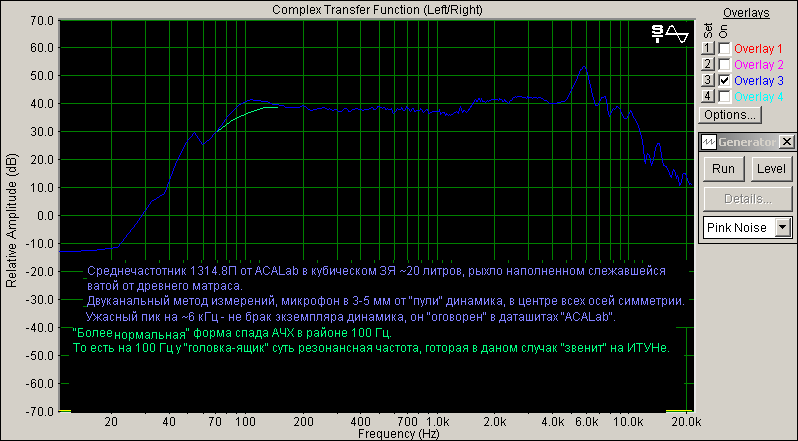

    Цитата Сообщение от Ryujin Посмотреть сообщение
    http://acalab.ru/catalog/speakers/sc...08920504.shtml - модель 1324.
    http://acalab.ru/img/catalog/documen...1109073980.pdf - прямая ссылка на документацию.[/url]
    АЧХ - один в один с моими ACAlab 1314.8П.
    Мои многократные измерения годичной протяженности врать не могут, я эту АЧХу наизусть знаю.
    Наклейки на моих 1314.8П тоже врать не могут, поскольку динамики именно с "пулями" и именно 8-омные.
    Видать в ACAlab до сих пор нетвердо знают, что творят, в том числе и на сайте собственном.
    PS. На ИТУНах звучат так, что в записях 60-х годов с хрен пойми какой АЧХ - слышны не только "шуршания рукавов дирижеров", но даже сотрясения волосков в их носах.
Название:	1314.8П с ИТУН.PNG
    Последний раз редактировалось Nagema; 21.03.2008 в 10:41. Причина: PS.

    Цитата Сообщение от Korotkoff Посмотреть сообщение
    Ровная АЧХ на стационарном сигнале вообще ни очем не говорит.
    Я всегда сначала слушаю динамик, а потом его меряю. Вот Монакор мне понравился с первых нот воспроизведения в первую очередь своей НОРМАЛЬНОСТЬЮ (это после всяких кривых фостексов и других широкополосов, которых дрючит, ломает, а они орут: "не трогайте меняяяяя" ).
    6-ка от АСА лаб - вот та вообще тяжелая, неповоротливая с полным отсутствием той самой микродинамики (фтопку).
    нормальный монакор с неломающимся?
    Почему-то Фурдуев по-другому считает.
    Фурдуев В.В "Акустика звукового кинопоказа" с.25 второй абзац
    А можешь дать прямую ссылку на книгу, а то там сайт стормаживает мне комп?
    А вообще наверное все дело в том, что Фурдуев жил давно и не слушал нормальный музон
    А Бейма эта, ну куда сюда такое к басовику 8-ке ? Да и кривее бейма монакора и дороже (хотя возможно, что с ее грамотным использованием, реально сделать более качественную АС).
    P.S. Вообще ИМХО если взялся делать ХайФай колонку, то и надо делать хайфай колонку на хайфай головах. А уже потом, когда будет получен результат и опыт, уже не спеша можно начинать делать ХайЭнд на экзотике или проф. динамиках. Будет с чем сравнить и главное, будет на чем слушать музыку во время строительства.

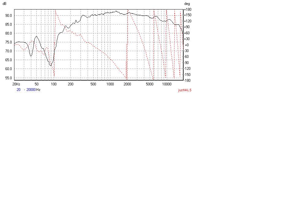

    Почитайте это
    Пётр, очень хорошая статейка.
    Да. Очень хорошая статья. Теперь понятно, почему мой пирлесс в 20 литров закрытом боксе не будет звучать, что с ним не делай
