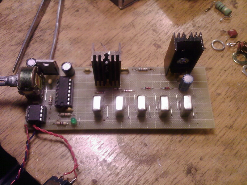

    Всем привет!!!
    Собрал две платы, в разных вариантах на обычных чип(smd)0805(5%)резисторах по проекту А. Торреса(за что ему большое спасибо!)
    http://altor.sytes.net/Articles/Vol_...control_2.html
    Схема немного изменена: в разрыв управления катушкой реле добавлен RC-контур, для облегчения режима работы реле.
    В данном варианте использовано 5 реле РЭС80 014-02 -6,3в.
    При регулировке, до середины шкалы -тишина, на 17-м положении небольшой щелчок, и дальше еще пару-тройку.
    Думается, что из-за неточности номиналов резисторов (см.схему). По большому счету, хорошо слышно только на 17-м, дальше, уже громкость большая!
    В остальном схема нормально работает.

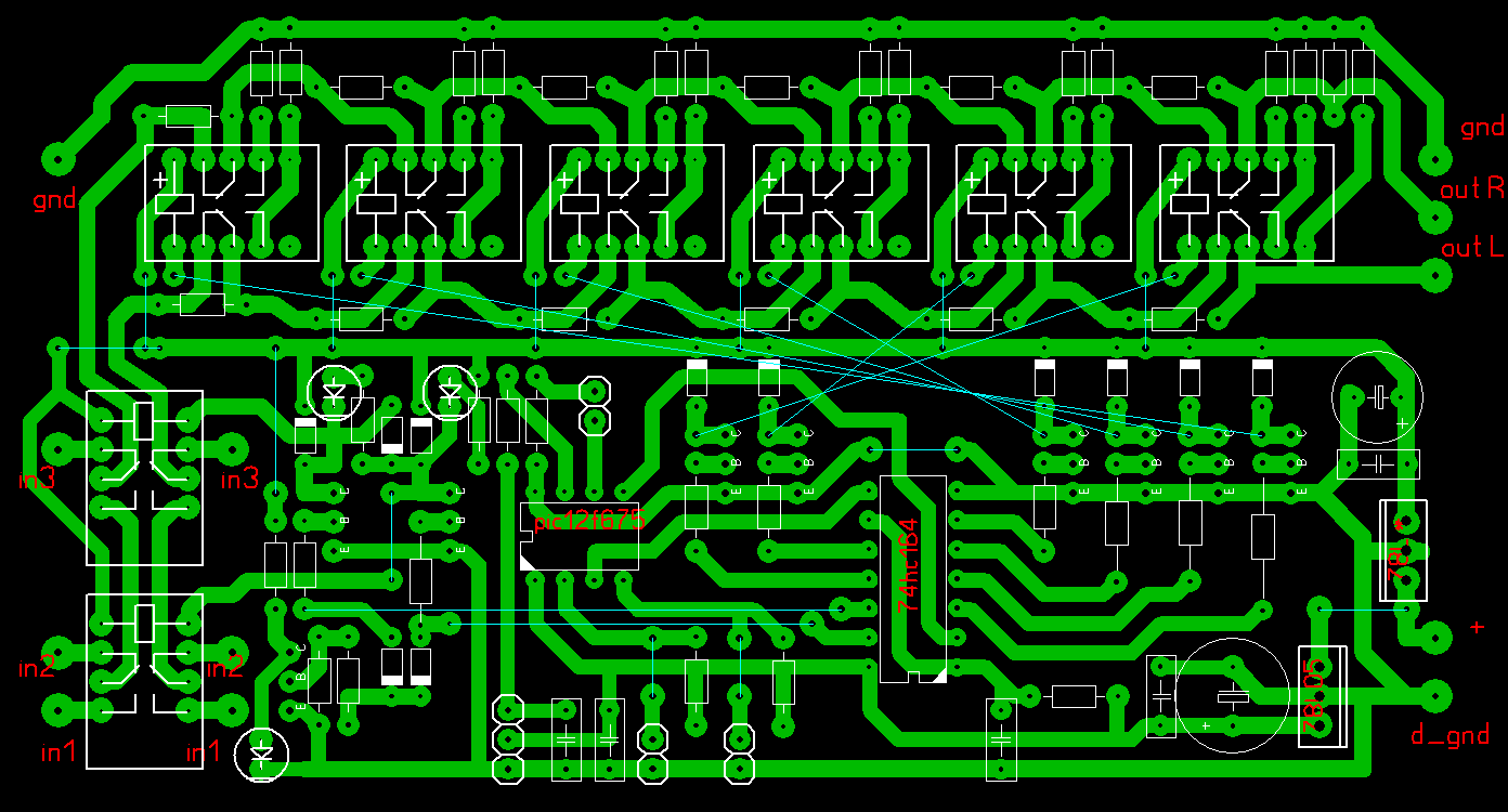

    По умолчанию Re: Лестничный регулятор громкости имени Алексея Никитина
    Я вот тоже реле найти не могу . Пока вот только предварительно платку прикинул под обычные елементы.

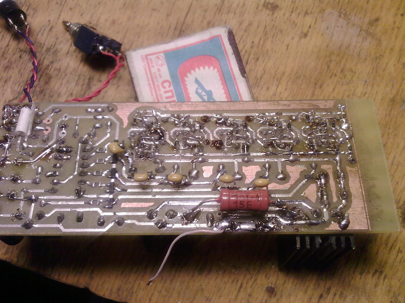

    Первый, многострадальный но рабочий!!!
    Второй, VllAtt.jpg -горя не видел
