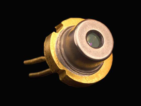

    По умолчанию Re: Можно ли как то улучшить работу лазера, чтобы читал CD-R все и до конца???
    Можно сменить сам лазерный диод, взяв его с CD RW привода.
    там мощьность лазера даходит до 150мв.
    Я в пинере поменял, так он теперь сд рв читать начал

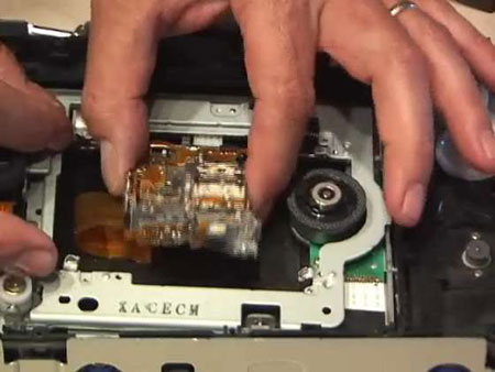

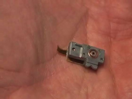

    Как известно старые CD проигрыватели не читают CD-RW диски, все дело в том что там в самой каретке стаит лазерный диод с очень маленькой мощьностью (тогда других еще не было верней были но стоили…)
    Что тут подробней берете каретку от CD-RW дисковода и аккуратно её разбираете и дастаёте сам диод.
    потом разбираете каретку у проигрывателя и банально заменяете старый диод на новый.
    Подстройка не требуется должно работать сразу слёту.
    диод должен пойти от любого дисковода который умеет читать CD-RW диски

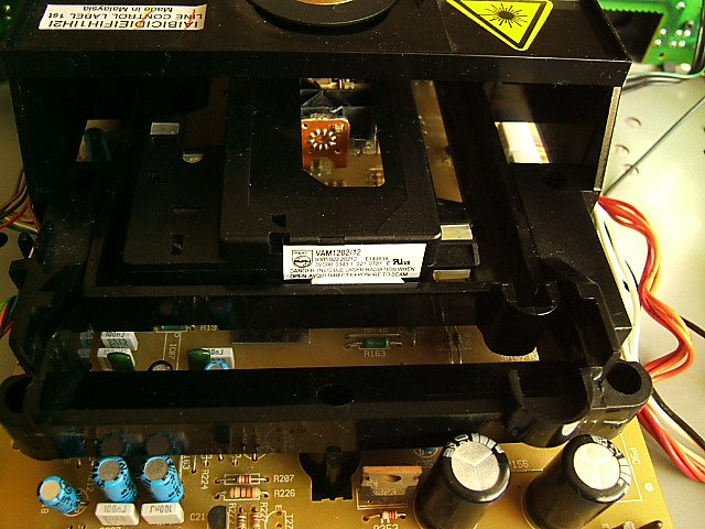

    ПРОБЛЕМУ СВОЮ Я РЕШИЛ ДО СМЕШНОГО ПРОСТО -
    ПРОСТО ВСТАВИЛ ВНУТРИ МАЛЕНЬКИЙ КУСОЧЕК ПЕНОПЛАСТА.
    См. на фото он в центре, под ярлыком со значком Phillips.
    ТЕПЕРЬ и CD-R-ы читает без запинки до конца, все 80 минут!
    Несколько раз проиграл Smart-Вuy CD-R, чтобы окончательно убедиться в гениальности найденного решения ))) - Да!!! всё теперь играет ОК до 80-й минуты!!!!!!!!!
