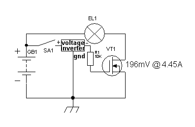

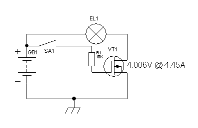

    лысый, ИГВИН, вы оба правы. Схемы впринципе рабочие, собирал что-то в этом роде. Однако, с р-канальным транзистором, боюсь, все-таки не выйдет сделать коммутацию на плюсовом проводе фар. Поиздевался сегодня над IRF540, скорее всего обычным, с сопротивлением открытого канала 0.077 Ома. подключал лампу 55Вт на 12В, падение на полевике около 300мВ при токе 4.4А, что слишком много, это и есть сопротивление порядка 68мОм. А что если транзистор скажем "передвинуть" немного, за лампу? тоесть, полярность оставить тойже, при этом чтобы минусовой провод был цельным и сидел прямо на лампе, а коммутировался бы "плюс"? попробовал такое исполнение схемы, но чето на открытом канале падает уже не 300мВ, а все 4 Вольта. в чем казус? есть ли хоть какой смысл в таком включении транзистора? Схема до и после.

    Alex, про открытый режим я и говорю. Падение 300мВ это около 3Вт постоянного рассеяния, но на irf540 транзисторе я не намерен осталавливаться. У него сопротивление открытого канала порядка 68мОм (на вчерашний день), закажу вскоре 6-мОмные, падение должно упасть, но дело даже не в этом. 30Вт эти будут рассеиваться на протяжении весьма непротяженного времени, около 1-2 секунды. уже проверял, радиатор чуть меньше спичечного коробка на полевик ставил, нагружал прим. на 40Вт (падением в неск. вольт), держит 10сек, потом перегревается. Это вполне меня устраивает. для бОльшего эффекта поставлю одну общую пластину на 4 канала во весь корпус 100*100*12мм, или ребристый.
    Далее. Испытывал транзистор по-всякому и пришел к включению, показанному на рисунке. Избавился-таки от немереного падения 4В на транзисторе путем смены полярности управления. Теперь падение уже даже не 300, а 196мВ при токе 4.45А, что в точности соответствует табличным данным, 44мОма. Как вам такое включение?
    зы. Алекс, по поводу стробоскопов можешь не волноваться, не увидишь А вот что касается "среднего" накала противотуманок, так в этом я не вижу ничего особо приступного. Просто будут стоять 4 противотуманки, вместо 2 дозволенных, DayLight`а у машины нет, так что можно днем будет включать одни из противотуманок в качестве "дневного света" (30-35Вт), а вторую пару в прямом назначении. При выезде за город ночью включать все 8 фар в полный накал (включая главные и дальний - легковая машина).
    Естественно, тебе раз пять говорили - с N-канальным стоящим в плюсе - не получится (просто не говорили, что 4-5в на транзисторе упадет), его надо в минус, или Р-канальник в плюс.

    Так что касательно схемы? как вам такое включение?
    Помоему с самого начала говорили - или N-канальних в минус, или Р-канальник в плюс.
    Цитата Сообщение от SacreD Посмотреть сообщение
    разве что собрать надо инвертор слабеньнький, шоб только поле мог создавать у транзистора,
    Нахрена там "инвертор", что-то я не пойму. Обычный N-канальник, плюсом будет открываться, нулем - закрывается, как в схеме слева.
    Только с правого контакта выключателя (который к резистору идет) - надо еще один такой же резистор в минус поставить.
