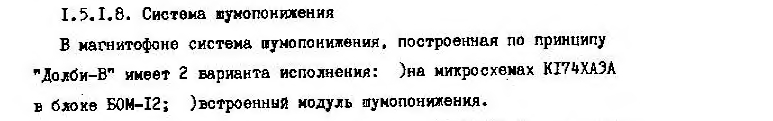

Ну с настройкой по уровню всё понятно. А имеет ли ШП "Вимльмы" такую же АЧХ канала как и у Dolby? Ведь вполне может получиться что возникнет необходимость в подгонке частотных характеристик тракта. А это уже расчёты и паяльник...
Кстати в ж. "Радио" №11-12 за 1994г публиковалась схема ШП Dolby B-C на распространённых деталей. Никто не собирал?

На МС К174ХА3 можно создать ШП Dolby, однако мне не известны подобные конструкции в СССР (возможно что они есть). Те схемы, какие я видел имели принципы работы такие же как и Dolby, но,почему-то были с ней несовместимы. И по моему (сейчас уже точно не скажу), в части выбора АЧХ.

В СССР на основе К174ХА3(NE545) выпускались деки Рапри 102 и Орбита 121, вполне возможно что еще кто-то что-то делал.
