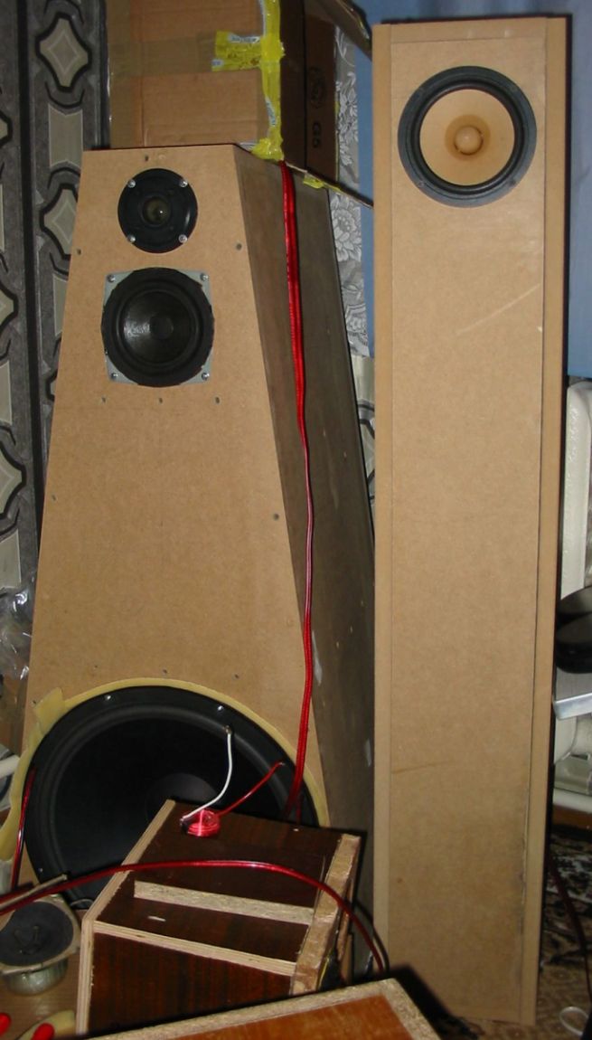

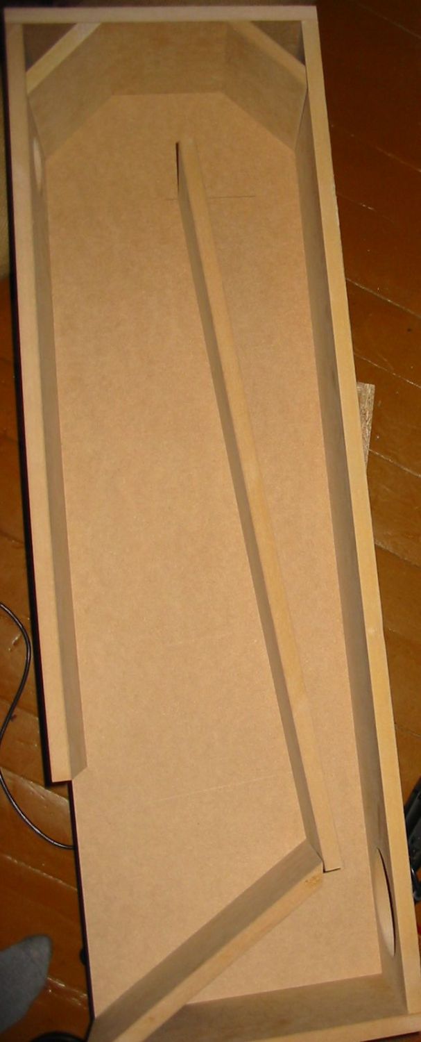

    Собрал рупор на 5" широкополоснике Sonido, но боковую стенку специально еще не сажал на клей. Материал 19мм МДФ. Простучал костяшками пальцев корпус - в некоторых местах остается неприятный и достаточно протяжный звон. Нужно ли стенки обклеивать, например STP, или в рупоре эти вибрации будут мало возбуждаться?

    а фото или ресунок киньте рупора
    21.04.2006
    807
    По умолчанию Re: Нуждаются ли стенки рупора в вибродемпфировании?
    "Технониколь" www.technonicol-moscow.ru
    Не работает сайт.
    Да пожалуйста. Не очень удачные фото получились.

    у глазастый ))
    У V R P рупор неправильной конфигурацией, там стояк между динамиком и нижнем основанием, он и гудит.
