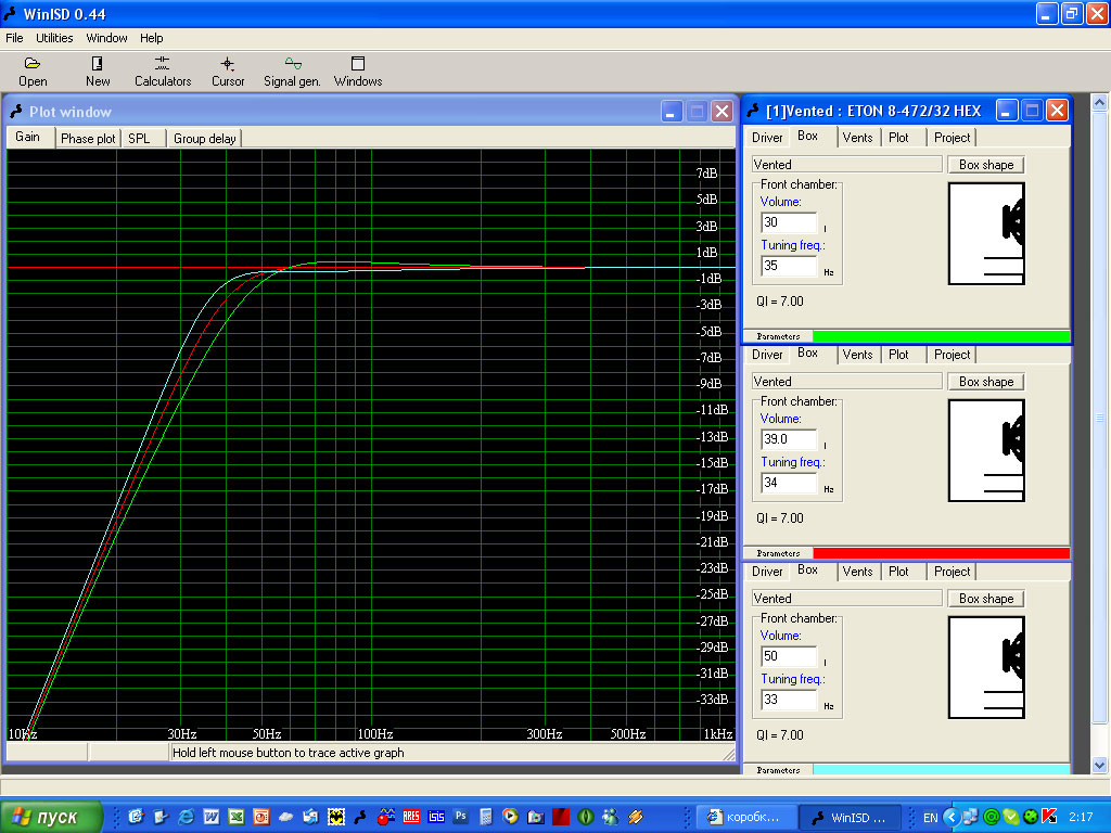

    Серега, ты не прав! 25% это очень много и ФИ уже может получиться кривым. А ГГ надо разминать до полного устаканивания.
    Ага, вот я тебя из норки и выманил . Может хоть сейчас у народа в голове прояснится . Ещё бы наши главные подтянулись и всем скопом закончили с этим шаманством нах .
    ЗЫ. Но вообще, на счёт кривости я мог бы и поспорить. Ошибка в 25% на 40 Гц это 30 или 50. Разница существенная, вроде бы. Но! Давай оценим степень влияния такой большой ошибки первичного измерения на окончательный результат. Предположим, что из-за ошибки мы неверно посчитали корпус. Насколько сильно он будет отличаться от оптимального? Допустим, на те же 25%. Пусть оптимальный ящик был бы 40 литров. Тогда "кривые" ящики будут соответственно 30 и 50 литров. При настройке фазика у нас есть две степени свободы заполнение и труба. Так вот, я почти уверен, что этими средствами, мы можем значительно скорректировать первичную ошибку. Но даже без коррекции скорее всего не произойдёт ничего смертельного.

    Да че шаманить то? Я уже устал повторять, что СС нормирует ток при измерениях Т-С толи 36, то ли 38 мА. От этого и надо отталкиваться, чай не дураки там в ДСТ раньше работали.

    Серёга (Mosfet), ты неправ.
    Ошибка в настройке фазика в пару герц может привести к существенному ухудшению кривой ГВЗ, и следовательно, к порче баса. Не говорю, что так будет для каждого динамика, но у меня было несколко случаев, когда фазик требовалось настраивать довольно точно.
    Вот здесь шаманство и начинается.
    P.S. А динамик разминать - обязательно, это даже не обсуждается.
