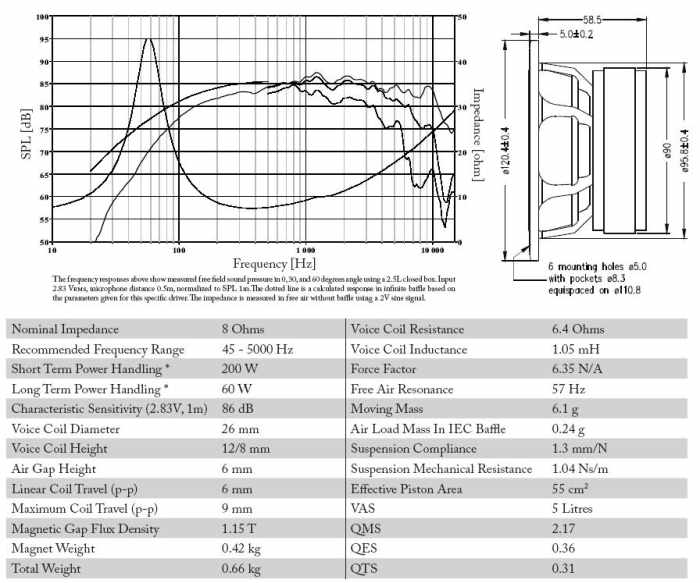

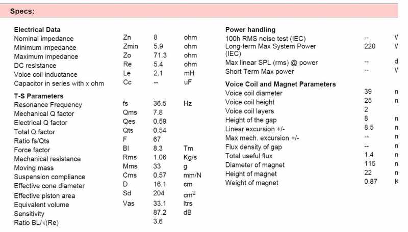

    Коллеги,
    Прошу поругать выбор конфигурации и каждого дина в отдельности.
    Цель - сделать трехполоску на полку в ЗЯ. Почему трехполоску а не хорошую двухполоску? Потому что в скором будущем планирую эту же конфигурацию в напольники, когда появится подобающее место в комнате.
    Итак:
    НЧ - 8" Peerless 830667 (Fs=36.5;Vas=33.1;Qts=0.54);
    СЧ - SEAS H1152 (думаю над H1304 , может еще 4" Eton 4-300/25 Hex);
    ВЧ - SEAS H1149;
    Над фильтрами пока еще не думал, но пилить думаю на 600 Гц и на 4Кгц
    С полочниками конечно одни компромисы, под СЧ нужно будет выделить свой объем, купольник по отзывам не пойдет, низко резать хочу. Более 1л отдавать на средник не планирую.
    Схему расположения динов и их параметры прилагаю, буду благодарен за любые советы.

    Цитата Сообщение от Octagon Посмотреть сообщение
    Просто глянул на графики, 1304 вроде поровнее будет, но по 1152 отзывы неплохие, поэтому скорее выберу последний, так как 1304 - вроде еще ко всему автодин с пропитками всякими.
    Как раз под полочники у меня есть 40-см отсеки в гостинной - жесткие закрепленные конструкции, с ящичками внутри. Избавлюсь от нынешней гостинной - будет место и для напольников, сейчас просто некуда
    1304 это домашний динамик, просто у него малый ход и большая добротность. А чувствительность такая же, как у 1152, так что надо 1152 применять.
    В описании сказано что он оптимизирован под 25.
    Ему с поломами на входе (сопротивление катушки фильтра) надо 36 литров, при плотном заполнении - 32. Так что возможно приличное бубнение при 21 литре.
    Странно, в самоделке он находится в разделе автоакустика...
    Почему? Qtc в 20л будет 0.8 - не так уж плохо.

    По умолчанию Re: Полочная трехполоска, прошу критики
    Я бы учитывая вышесказанное в качестве низкочастотника рассмотрел 7" H1215 или H1217
    и в качестве средника Fosteks FE103, т.к в качестве СЧ, 1152 ничего особо выдающегося из себя не представляет. К тому же, чуть уменьшенный габарит НЧ, СЧ позволит расположить головы чуть потолковее.

    А вы сопротивление катушки учли? С 0.5 ома ближе к 0.9
    Сделаете, расскажете, какие впечатления.
    Да в общем-то этот параметр не выбирают. Но если у Вас есть на примете более удачный дин для этой нелегкой роли - буду только рад!
    Добавлено через 19 минут
    Посмотрел, интересно но есть нюансы. Фостекс в объеме меньше 2-х литров вероятно будет горбить, да и дружить ШП и пищалку сложнее.
    7" это хорошая идея, но у данного дина очень легкая подвижка - в ЗЯ воздух не сожмет (9г. супротив 33-х у пирлеса). Баса также у него намного меньше, хотя общая добротность с учетом прочих факторов приблизится к 0,7.
    А тот который 6" (1215 кажется) ему этот объем будет откровенно великоват и до Q 0,6 вряд ли дотянет. И опять таки, с басовой составляющей проигрыш.
