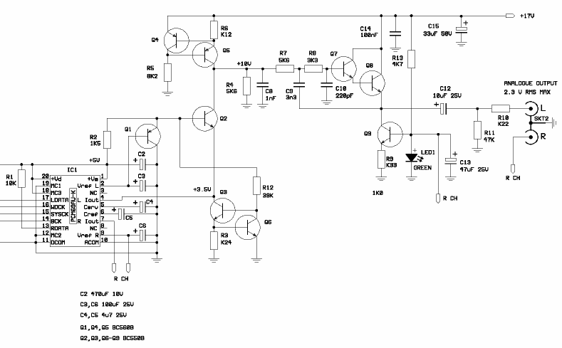

    Цитата Сообщение от Lynx
    такие извраты
    Вот схема моей попытки "изврата" примерно 1994 года. Звучала, кстати, очень даже недурно, особенно принимая во внимание довольно поганый ЦАП. В серию эта схема не пошла, поскольку тогда было решено использовать Кристалловский CS4328 . Возможно кто-нибудь захочет эту схему повторить ради чистого детского любопытства?

    Возможно ,для полной гармонизации, ещё ИТ на Q9 заменить резистором .
    Похожее я делал для Ad1862 на лампах (если кому интересно, могу отсканить схемку и закинуть сюда картинку) нижний источник тока - пентод, каскад с общ. сеткой - триод, режим каскада, определяющий нулевой потенциал на выходе ЦАП (т.е. на катоде каскада с ОС) поддерживал интегратором, управлявшим триодом по сетке с постоянной времени около 5с, нагрузка анода - резистивная. Работало. Неплохо и даже нравилось. Но AD811 снесла это все в 10 секунд
    Делал еще с полевиками по подобной же идеологии, но результат оказался весьма похожим
    На лампах и полевиках заметно увеличится входное сопротивление каскада. Кроме того, здесь есть не очень заметная на первый взгляд линеаризация каскада на Q2 за счёт Q1. Очень близкую схему привёл М. Хоксфорд в своей статье 2000 года о преимуществах преобразователей I/V без ОООС:
    http://www.essex.ac.uk/ese/research/...0amplifier.pdf
    Поскольку мы пришли к похожей концепции независимо друг от друга, я написал ему и мы вместе поулыбались над похожестью схем
    Алексей
    Да, и для ламповой схемы это налагало существенные ограничения на точность преобразования, поскольку входное сопротивление получалось порядка 40...50 Ом даже с рамочными триодами с высокой крутизной, и приходилось использовать по две...три лампы в параллель для получения сколь-нибудь приемлемого Rвх (хотя бы менее 20 Ом, что все-равно довольно много).
    С полевиками было несколько легче, особенно с МДП с большой крутизной, но тут главным ограничением становился большой фликкер-шум последних.
    Алексей,как в твоей схеме происходит лианеризация ?У Хоксфорда понятно,за счет протекания одинаковых токов через транзисторы происходит компенсация сопротивления эмиттера.У тебя ,на первый взгляд ,этого не видно.
    Если я правильно на это смотрю , в известной степени линеаризуется входное сопротивление преобразователя, за счёт модуляции током базы Q2 тока эмиттера Q1 и, соответственно, напряжения на базе Q2. По идее можно подобрать R2 для максимального эффекта. Поскольку это всё я делал очень давно, то лучше мне на слово не верить .

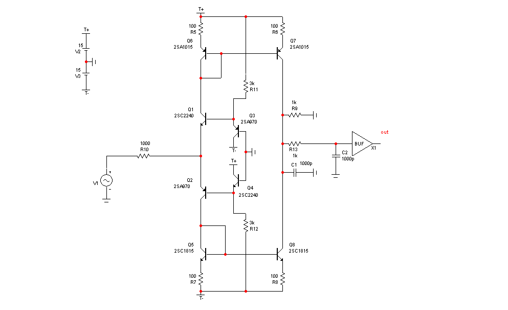

    По умолчанию Re: Вопрос о токовом выходе ЦАПы
    Маловато будет тока базы Q2 для модуляции тока эмиттера Q1
    А если вот так.Rэ Q1 и Q2 взаимокомпенсируются.
    Входное сопротивление при токе 5ма равно 2.5 ом.
    Последний раз редактировалось PSV; 03.02.2005 в 09:52.
    Завсегдатай Аватар для PSV
    07.05.2004
    Моск.обл.Черноголовка
    3,541
    Алексей,Дмитрий и ALL,что скажете про такое построение преобразователя I\U?
    04.10.2004
    1,531
    PSV,
    Если поставить AD811, то получится практически та же схема один в один, только в интегральном исполнении, единственное отличие, резюк задающий Vвых от Iвх будет подключен на базы Q3/Q4. Т.е. поимеем обратную связь. Но так как этот опер офигенно широкополосный и линейный сам по себе, не видится никаких проблем.
    Опер впаять - пять сек, а с рассыпухой возни только с одним подбором предстоит. И вряд ли в итоге россыпь, конкретно в этом месте, будет лучше.
