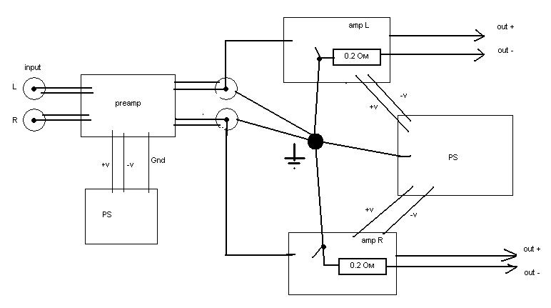

    Начитался я страшилок про разводку земли. Решил, что лучшим вариантом будет полное разделение в преде сигнальной земли каждого канала и силовой земли. Все это ради реализации задумки, изображенной на рисунке. Оконечные усилители выполнены по схеме Lincor-a Mad Feedback1 (в настоящее время собираю), общая точка находится на шасси рядом с входными RCA-разъемами. Выходы на колонки изолированы от корпуса.
    Новая плата преда и картинка прилагаются. Deniss, раз уж вы взялись меня наставлять на путь истинный, прокомментируйте увиденное

    Старый знакомый Аватар для Deniss
    09.12.2004
    Эстония
    528
    По умолчанию Re: Нужна помощь в сборке предусилителя...
    Боюсь, что вы слишком высокого мнения обо мне как о "наставляющем на путь"
    На плате меня смущают большие бесполезно-пустые куски и то, что выходы и сходы с разных сторон. Но это уже эстетика, работать будет.
    А вот с землей не так просто. Что это за разъемы на выходе преда, ведь вы говорили, что пред будет в одной коробке с мощником? Сигнальные земли L и R на плате нужно соединить! Иначе вот вам уже готовая петля.
    Что за резисторы на платах мощника, так у Линкора положено? Соберите все земли мощника на плату БП, а оттуда одним проводом на корпус.
    Не забудьте повесить туда же и землю питания преда!
    Я понимаю, что сигнал от преда к мощнику одиноким неэкранированным проводом?

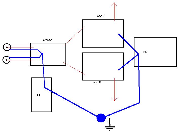

    Аватар для FaTTy
    24.12.2006
    Краснодар
    431
    Это я нарисовал, чтобы было понятно, где земля, а где сигнальный провод.
    Да, положено. Минусовой выход на колонки отделен от общей земли резистором 0.2 Ом.
    Стратегию разводки земли теперь вижу так :
    1)Земля из входных разъемов идет на плату преда, также на плату приходит земля с БП. На плате преда все земли объединяются.
    2)Земля с БП преда также идет на общую точку.
    3)Земли с обоих мощников приходят в БП мощников.
    4)Земля с БП мощников идет на общую точку.
    5) С платы преда выходят ТОЛЬКО одинарные сигнальные провода на мощники левого и правого каналов.
    Опять же, в аттаче рисунок, иллюстрирующий вышеописанное. Плату преда снова перелопатил с целью добиться более приличного расположения входов/выходов. Если этот вариант разводки будет признан косячным - буду разводить плату версии 4.
    09.12.2004
    Эстония
    528
    Ну вроде все правильно. но вот точек закорпусения я бы предусмотрел две - возле входных разъемов и возле конденсаторов БП. (разумеется, используется одна). На всякий случай.
    Как далеко будет пред от его блока питания? На преде крайне не помешали бы электролитики по питанию, но в данной реализации платы я не вижу, куда их поставить. Посему, плату БП расположите по возможности поближе к преду, и электролиты на стороне БП.
    От чего вообще питается пред? И что с прочими деталями?
    Конденсаторы на плате какие-то очень узкие. Уж не керамика ли?
