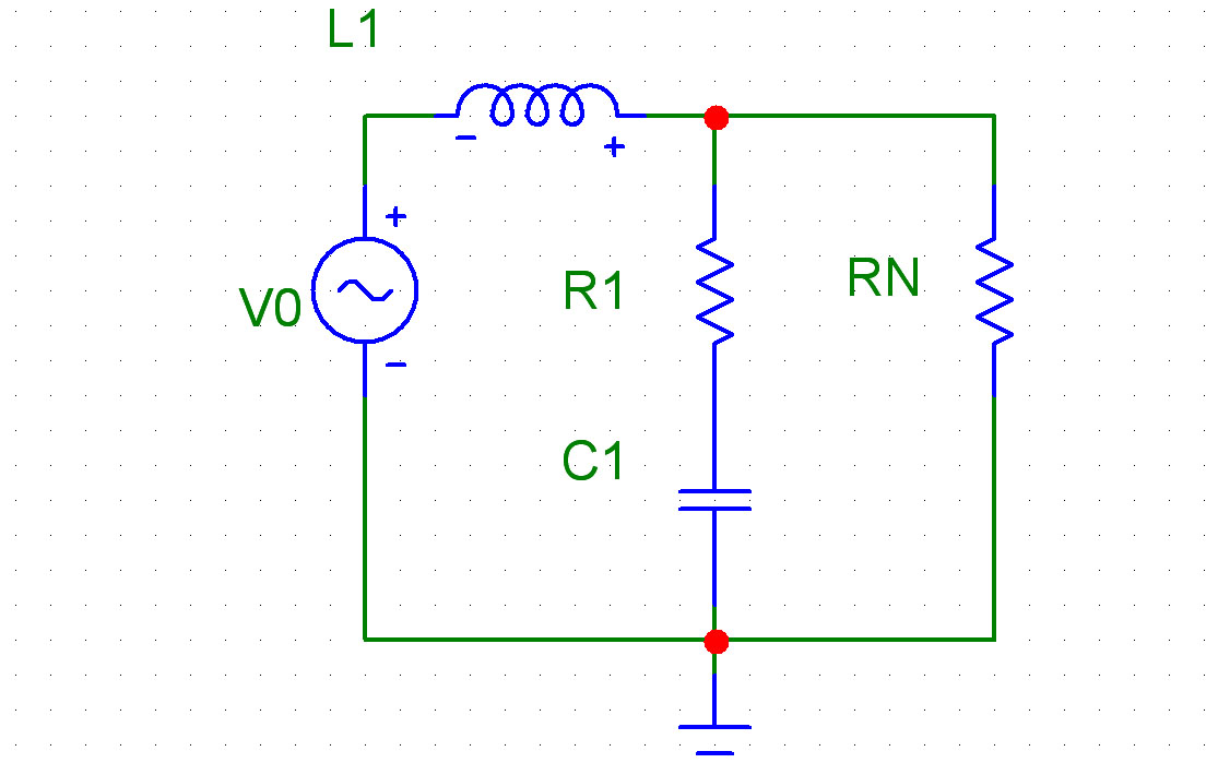

    Ответьте на простой вопрос: "При каких значениях R1 фильтр из 1-го порядка превращается в фильтр второго порядка?", "При каких значениях R1 и C1? Цепь R1, C1 превращается в цепь Цобеля. После этого мы продолжим разговор о ТОЭ и институт, парте и изложении Георгия Крылова.

    Korotkoff, дружище, не дёргайся. Эк тебя кидать из стороны в сторону стало.
    Напомню: цепь Цобеля необходима для компенсации реактивной составляющей импеданса динамика, точнее последовательной RL цепи. В результате импеданс приобретает (в идеале) чисто активный характер. У тебя на рисунке RN надо заменить на последовательное RL. Условие соблюдения компенсации написать?
    Это основы.
    Привет.
    Напиши, мне тоже интересно . Ещё интереснее то, что импеданс и его характер практически никак не соотносятся с конечным результатом. Цобель слышно всегда, независимо от того точно ли он настроен. И характер его звучания не меняется при расстройке моста. На слух он воспринимается как некая "гундосость". При нарушении баланса меняется либо частота "гундения" (если меняем ёмкость), либо громкость (если меняем резистор). Поэтому несмотря на то, что ты прав, Короткофф прав тоже, т.е. цобель весьма сильно приближает характер звучания фильтра первого порядка к нормальному второму, невзирая на ТОЭ .
