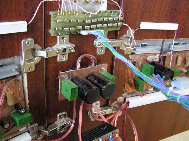

    Завсегдатай Аватар для Eugene Balakin
    24.12.2004
    1,573
    По умолчанию Re: Примочки для усилителей
    Alex Nikitin,
    Дык, а я как раз повторил, за что Вам большое спасибо, правда в небалансном применении, но работат ... Заслушаешься...
    Фото прилагаю, конечно - спешил, "родильная горячка" и все прочее, может потом переделаю покрасивее. Реле - РЭК 23, контакты с каким-то хитрым покрытием, то ли родиевым, то ли еще чего.
    С уважением
    Евгений Балакин
