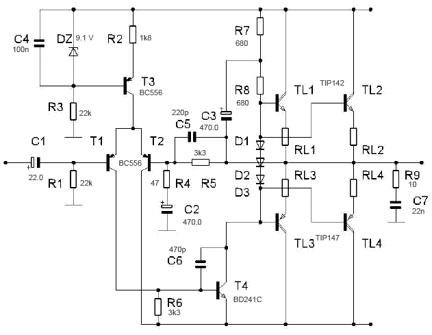

    Я на басурманском вот только не разумею. Я схему выдернул, номиналы дописал, скажите, кто из двоечников, работать то будет?

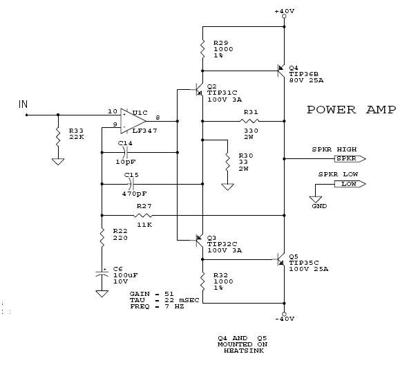

    GREY, можешь вот такой еще В класс сделать(схема заводского конца саба) тут как раз под требования подходит твои.

    Может комментарии к ним будут, может еще чего, на столько же сложное.
    Из 26,такое точно делать не стоит.При нуле на входе ООС разорванна .Не понятно,как такие схемы ставят в заводские варианты.
    Из 27,можно попробовать.

    Вот он, прикрепленный файл и будет, - проверено. Тот что на двух парах транзисторов.
