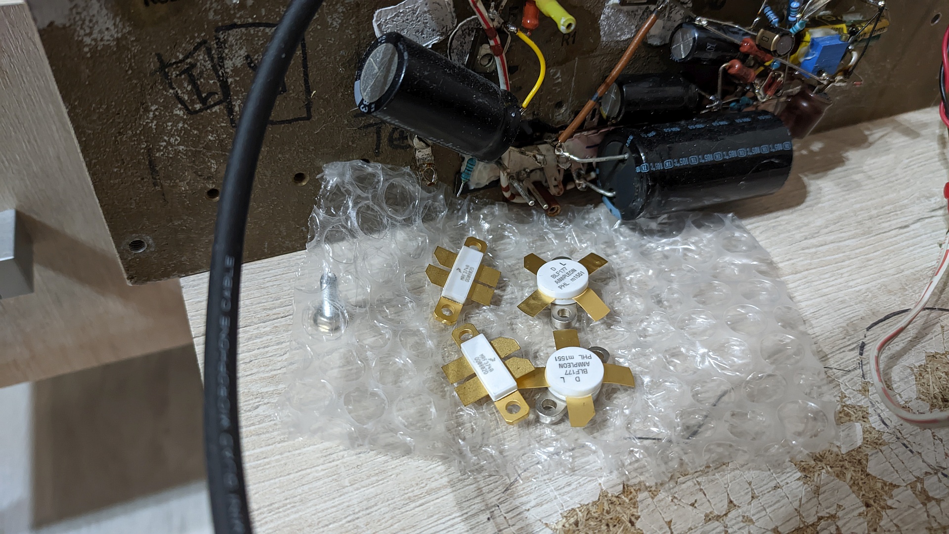

    Нужны новые идеи?
    Ну вот, не то чтобы вооще "новая" , но для Вас буде таковой несомненно - берете Normally ON SiC JFET от Qorvo
    .. или вот, хоть не новое .. следующий класс А на вч-латералах
    так он же вертикальный с напряжением открытия +2.5в)
  16. #36
    22.08.2005
    Irkutsk
    1,881
    По умолчанию Re: Усилитель класса А с преобразователем ток/напряжения
    там рядом LDMOS_MRF374A)
